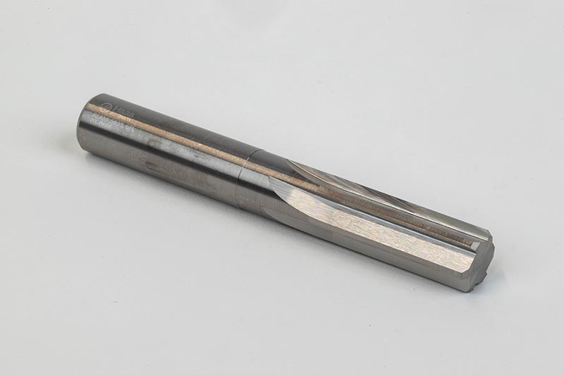

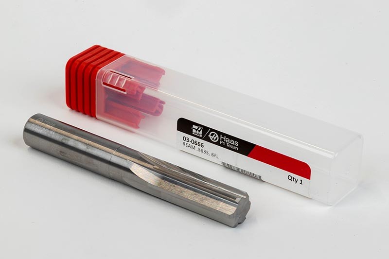

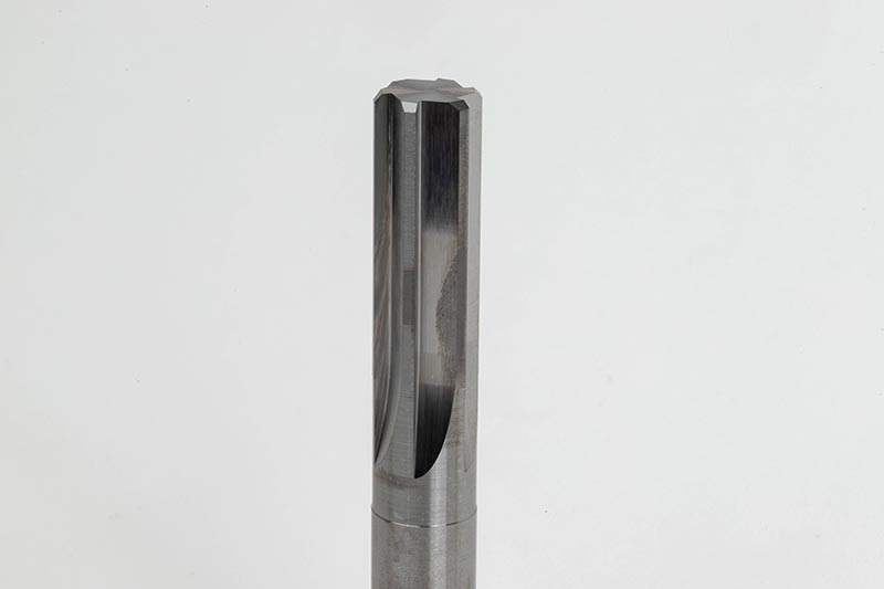

Alesatore in carburo a scanalatura diritta Ø 0,5635", codolo 0,5635" x angolo smusso 45°, 6 scanalature, destra
N. pezzo: 03-0666
REAMER SF RHC .5635" CARBIDE
Prezzo: 125.95 ( / unità)
88.97
  • Modello 3D (ZIP)
  • Dettagli tecnici
  • AVANZAMENTI E VELOCITÀ
Tabella dei materiali ISO
Materiale del pezzo primario P - Acciaio, M - Acciaio inossidabile, K – Ghisa, N - Aluminio, S - Leghe ad alta temperatura, H - Acciai temprati
Tipo di scanalatura Scanalatura diritta
[ØDC] Diametro di taglio 0,5635 pollici
[ØDMM] Diametro codolo 0,5635 pollici
[ØN] Diametro del collo 0,554 pollici
[LU] Lunghezza utile 2,25 pollici
[LN] Lunghezza del collo 0,75 pollici
[LCF] Lunghezza della scanalatura 1,5 pollici
[OAL] Lunghezza totale 4,0 pollici
[NOF] Numero di scanalature 6
[CHW\RE] Smussatura\Dimensione raggio 0,035 pollici
Angolo di smusso [SIG°] 45 DEG
Tolleranza del foro +0,0003/-0,0000 pollici
Tolleranza codolo +0,0/-0,0005 pollici
Direzione di taglio Diritto
Peso 0,6 lbs \ 0,3 kg
