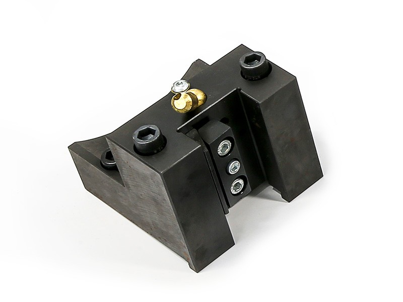

BOT10, Portautensili per tornitura esterna estesa, statico, (diametro esterno) con codolo quadrato da 3/4"
N. pezzo: 04-0089
BOT15EXTOD-3/4
Prezzo: 635.95 ( / unità)
381.97

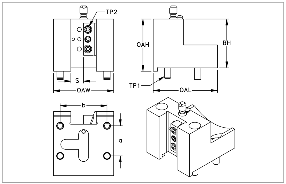

Il portautensili di tipo bolt-on (BOT) è adatto per torni Haas Serie ST-10 e ST-15 con torrette ibride BOT o VB.
  • Modello 3D
Modelli di macchina ST-10L, ST-15, ST-10, ST-15L, ST-15Y, ST-15LY, ST-10Y, ST-10LY
Stazioni torretta 12 stazioni
Serie portautensili BOT10
Tipo di portautensile Tornitura esterna
[S] Dimensione codolo utensile 0,75 pollici\3/4"
[H] Altezza 1,35 pollici
[BH] Altezza corpo 2,875 pollici
[OAL] Lunghezza totale 3,775 pollici
[OAW] Larghezza generale 3,543 pollici
[OAH] Altezza generale 3,075 pollici
[a] Dimensione 1,772 in
[b] Dimensione 2,756 pollici
[TP1] Filettatura 3/8"-16
[TP2] Filettatura 1/4"-20
Peso 6,6 lb\3,0 kg
