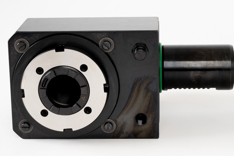

Il portautensili guidato / motorizzato VDI40 è adatto per torni Haas Serie ST-40 e ST-45 con torrette ibride VDI o VB.
Sistema di misurazione Metrico - ISO, Pollici - ANSI
Modelli di macchina ST-45, ST-45L, ST-40L, ST-40
Serie portautensili VDI40 con accoppiamento esteso
Tipo di portautensile 90 gradi
Serie collare ER-32
[H] Altezza 2,953 pollici / 75,0 mm
[BH] Altezza corpo 4,724 pollici / 120,0 mm
[OAL] Lunghezza totale 5,772 pollici / 146,6 mm
[OAW] Larghezza generale 3,543 pollici / 90,0 mm
[OAH] Altezza generale 9,852 pollici / 250,25 mm
[a] Dimensione 2,648 pollici / 67,25 mm
RPM massimo 4.000
Marca EXSYS Eppinger
Peso 18,3 lb\8,3 kg
Paese d'origine Germania
Cicli di lavoro per utensili motorizzati EXSYS Eppinger
È possibile eseguire un ciclo di lavoro del 75% per una durata di 1 min a rpm massimo (45 sec acceso, 15 sec spento).
*I parametri si applicano sia ai portautensili Eppinger BMT65 che VDI40 ER32
Per periodi più lunghi, ecco alcuni fattori che contribuiscono direttamente al ciclo di calore:
  • Durezza del materiale
  • Lavorabilità del materiale
  • Refrigerante attivo vs refrigerante disattivo
  • Condizione refrigerante: a bassa concentrazione, ad alta concentrazione o sporco
  • Asportazione (SFM, D.O.C. e passo)
  • Rivestimento dell’utensile da taglio e parametri di funzionamento consigliati (tecnologia dell’utensile da taglio)
Molte volte, cicli più lunghi su un centro di tornitura sono per la contornatura o l’incisione 3D. In questi casi, consigliamo portautensili motorizzati ad alta velocità. Questo rimuoverà anche la sollecitazione dei componenti collegati alla cinematica di azionamento della fresatrice della macchina utensili se rimangono entro i limiti massimi.
I clienti possono anche suddividere l’operazione su più di un utensile motorizzato se vi sono stazioni disponibili sulla torretta. Possono anche controllare la temperatura del portautensili durante la lavorazione dei primi pezzi per assicurarsi che la temperatura sia stabilizzata. La temperatura massima di funzionamento è di 160° Fahrenheit (71º Celsius).
