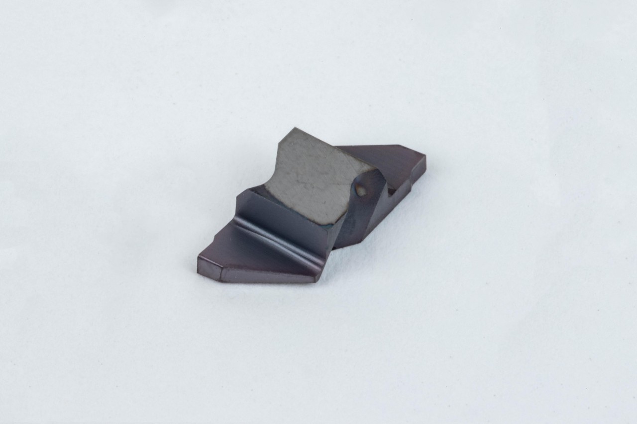

HNG2062LK, Inserto per scanalatura a incavo Haas, Sinistrorso, Dimensione 2, Grado HU25 - Confezione da 5
N. pezzo: 02-0603
HNG2062LK HU25
Prezzo: 44.95 ( / unità)
Prezzo: 1123.95 ( / unità)
Prezzo: 334.95 ( / unità)
Prezzo: 211.95 ( / unità)
Prezzo: 471.95 ( / unità)
  • Dettagli tecnici
  • AVANZAMENTI E VELOCITÀ
Tabella dei materiali ISO
Rompitrucioli K – Controllo dei trucioli standard
Tipo di serraggio HN - Incavo Haas
[RE] Raggio dell’angolo 0,008 pollici \ 0,19 mm
Paese d'origine USA
[CW] Larghezza di taglio 0,062 pollici \ 1,58 mm
Grado HU25
Mano dell'inserto Sinistra
[h] Altezza dell'inserto 0,219 pollici \ 5,56 mm
Materiale Carburo
Orientamento dell’inserto Interno
Dimensione inserto 2
Stile inserto Profilatura, Scanalatura
[W1] Ampiezza inserto 0,15 pollici \ 3,81 mm
[ap] Profondità di taglio massima 0,043 pollici \ 1,09 mm
Materiale del pezzo primario P - Acciaio, M – Acciaio inossidabile, S - Leghe ad alta temperatura
Materiale del pezzo secondario N - Aluminio, H - Materiali temprati, K – Ghisa
[T-MAX] Profondità massima 0,11 pollici \ 2,79 mm
Peso 0,1 lbs \ 0,1 kg
