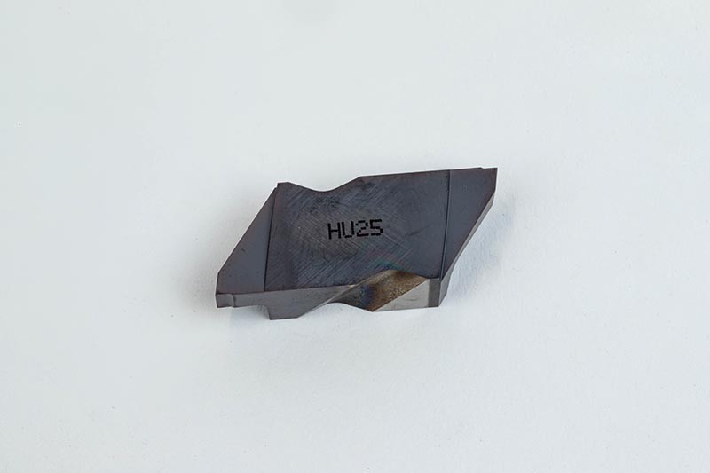

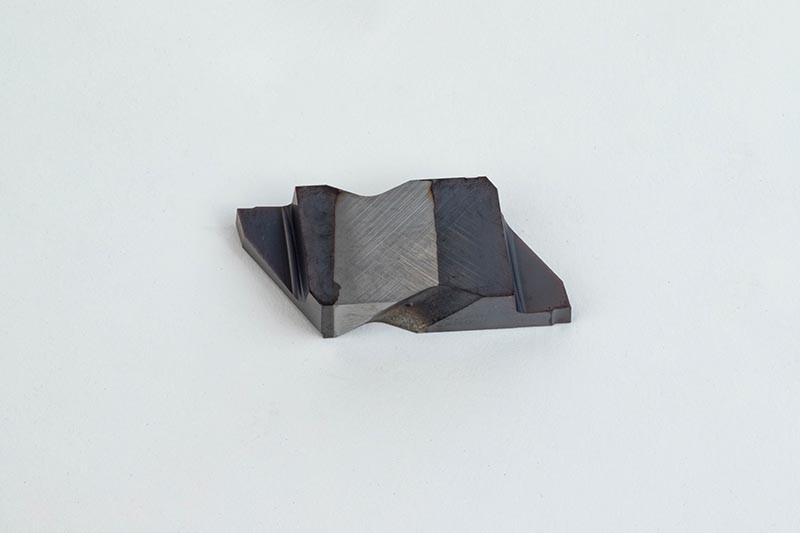

HNG4125LK, Inserto per scanalatura a incavo Haas, Sinistrorso, Dimensione 4, Grado HU25 - Confezione da 5
N. pezzo: 02-0617
HNG4125LK HU25
Prezzo: 89.95 ( / unità)
Prezzo: 2123.95 ( / unità)
Prezzo: 632.95 ( / unità)
Prezzo: 84.95 ( / unità)
Prezzo: 399.95 ( / unità)
Prezzo: 891.95 ( / unità)
  • Dettagli tecnici
  • AVANZAMENTI E VELOCITÀ
Tabella dei materiali ISO
Rompitrucioli K – Controllo dei trucioli standard
Tipo di serraggio HN - Incavo Haas
[RE] Raggio dell’angolo 0,008 pollici \ 0,19 mm
Paese d'origine USA
[CW] Larghezza di taglio 0,125 pollici \ 3,18 mm
Grado HU25
Mano dell'inserto Sinistra
[h] Altezza dell'inserto 0,453 pollici \ 11,51 mm
Materiale Carburo
Orientamento dell’inserto Interno
Dimensione inserto 4
Stile inserto Profilatura, Scanalatura
[W1] Ampiezza inserto 0,255 pollici \ 6,48 mm
[ap] Profondità di taglio massima 0,04 pollici \ 1,02 mm
Materiale del pezzo primario P - Acciaio, M – Acciaio inossidabile, S - Leghe ad alta temperatura
Materiale del pezzo secondario K – Ghisa, N - Aluminio, H - Materiali temprati
[T-MAX] Profondità massima 0,15 pollici \ 3,81 mm
Peso 0,1 lbs \ 0,1 kg
