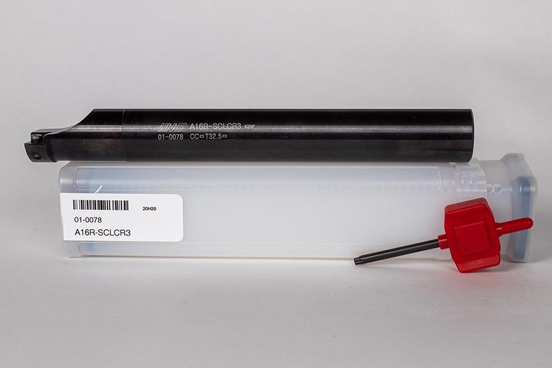

A16R-SCLCR3, Barra di alesaggio (ID) interno con codolo in acciaio Ø 1", Destra, Blocco vite, Passaggio di refrigerante attraverso l’utensile
N. pezzo: 01-0078
A16R-SCLCR3
Prezzo: 110.95 ( / unità)
72.97
Documenti tecnici
  • Modello 3D (ZIP)
Tipo di barra A - Barra in acciaio + refrigerante
Orientamento dello strumento Interno
Utensile a mano Diritto
[ØD] Min. Diametro di lavorazione 1,2 pollici
[ØDMM] Diametro codolo 1,0 in
[LH] Lunghezza testa 1,772 in
[OAL] Lunghezza totale 8,0 pollici
[H] Altezza codolo 0,961 pollici
[S] Centro per dimensione inserto 0,64 pollici
[°] Angolo avanzamento 95 DEG
[D1] Dimensione del foro dell'inserto 0,173 pollici \ 4,4 mm
Figura 1
Peso 1,6 lb\0,7 kg

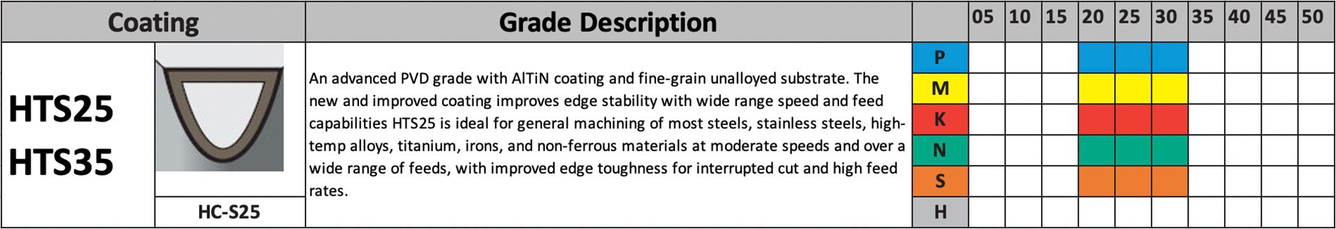

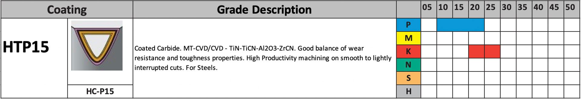

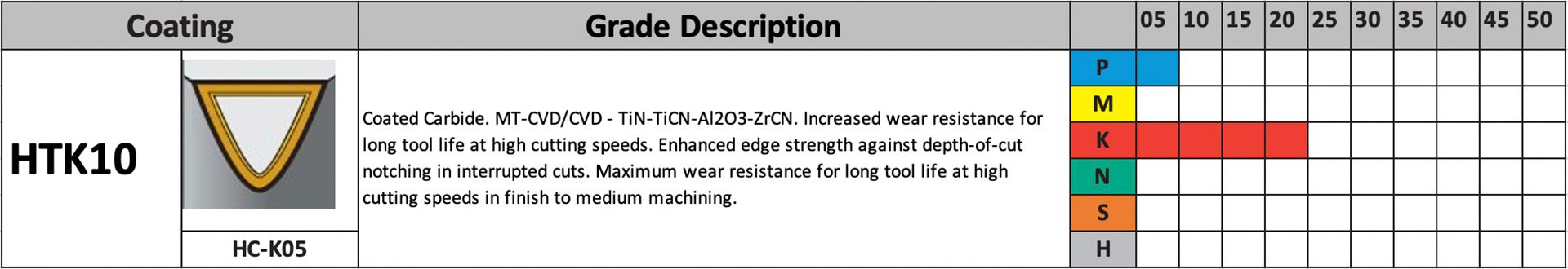

Gradi di inserti
____________________________
Scegli il grado che si adatta maggiormente alla tua applicazione e al materiale del tuo pezzo da lavorare.
MARCA
H
Haas
APPLICAZIONE
T
Tornire
MATERIALE PRIMARIO DEL PEZZO DA LAVORARE
P
P
M
K
N
S
H
U
Acciaio
acciaio inossidabile
Ghisa
Non ferroso
Leghe ad alta temperatura
Materiali temprati
Lavorazione universale
GAMMA DI APPLICAZIONI
15
10
15
20
25
35
Finitura
Da medio a sgrossatura
Sgrossatura
RESISTENZA ALL’USURA
05
10
15
20
25
DUREZZA
25
30
35
40
45
FINITURA
MEDIO
SGROSSATURA
Taglio fluido
Pre-torniata
Leggermente
interrotto
Molto
interrotto
