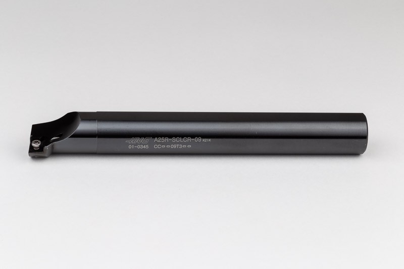

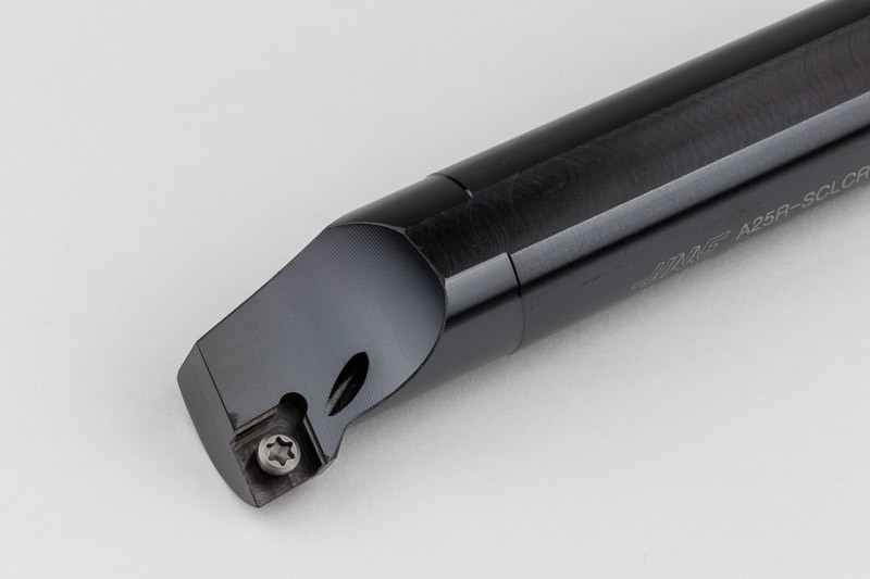

A25R-SCLCR-09, Barra di alesaggio (ID) interno con codolo in acciaio Ø 25 mm, Destra, Blocco vite, Passaggio di refrigerante attraverso l’utensile
N. pezzo: 01-0345
A25R-SCLCR-09
Prezzo: 115.95 ( / unità)
Prezzo: 2148.95 ( / unità)
Prezzo: 639.95 ( / unità)
Prezzo: 85.95 ( / unità)
Prezzo: 386.95 ( / unità)
Prezzo: 902.95 ( / unità)
69.97
1524.97
453.97
60.97
274.97
640.97
  • Modello 3D (ZIP)

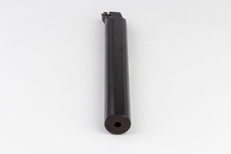

Tipo di barra A - Barra in acciaio + refrigerante
Orientamento dello strumento Interno
Utensile a mano Diritto
[ØD] Min. Diametro di lavorazione 32,0 mm
[ØDMM] Diametro codolo 25,0 mm
[LH] Lunghezza testa 40,0 mm
[OAL] Lunghezza totale 200,0 mm
[H] Altezza codolo 24,0 mm
[S] Centro per dimensione inserto 17,0 mm
[°] Angolo avanzamento 95 DEG
[D1] Dimensione del foro dell'inserto 0,173 pollici \ 4,4 mm
[L10] Lunghezza tagliente 0,381 pollici \ 9,67 mm
Figura 1
Peso 1,5 lb\0,7 kg
