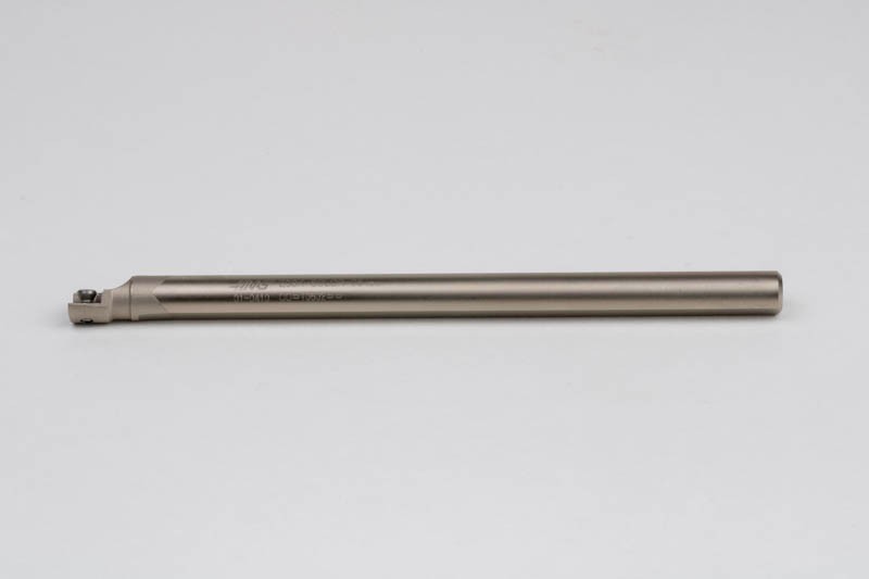

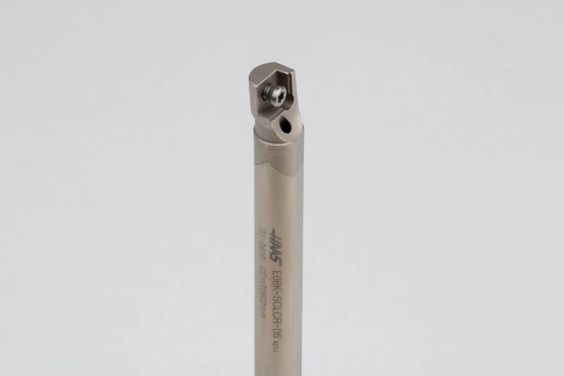

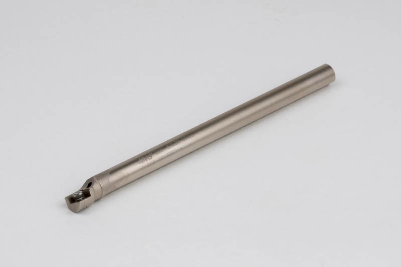

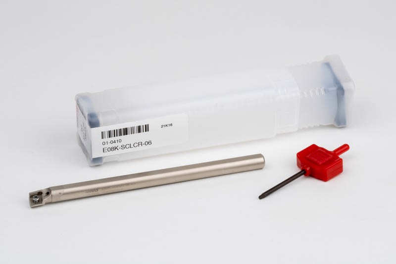

E08K-SCLCR-06, Barra di alesaggio (ID) interno con codolo in carburo Ø 8 mm, Destrorsa, Blocco vite, Passaggio di refrigerante attraverso l’utensile
N. pezzo: 01-0410
E08K-SCLCR-06
Prezzo: 120.95 ( / unità)
Prezzo: 1473.95 ( / unità)
Prezzo: 438.95 ( / unità)
Prezzo: 58.95 ( / unità)
Prezzo: 265.95 ( / unità)
Prezzo: 618.95 ( / unità)
Tipo di barra E - Codolo in carburo + refrigerante
Orientamento dello strumento Interno
Utensile a mano Diritto
[ØD] Min. Diametro di lavorazione 10,0 mm
[ØDMM] Diametro codolo 8,0 mm
[OAL] Lunghezza totale 125,0 mm
[H] Altezza codolo 7,0 mm
[S] Centro per dimensione inserto 5,0 mm
[°] Angolo avanzamento 95 DEG
[L10] Lunghezza tagliente 0,254 pollici \ 6,45 mm
Figura 2
Peso 0,2 lbs \ 0,1 kg
