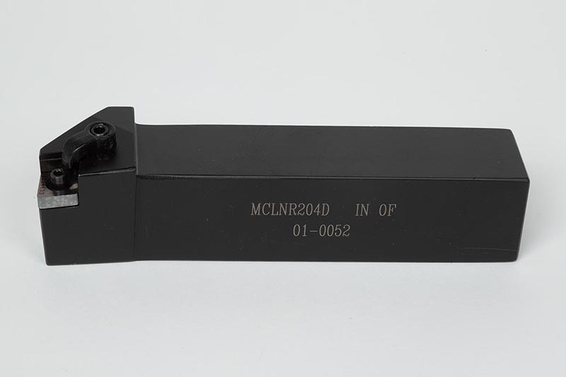

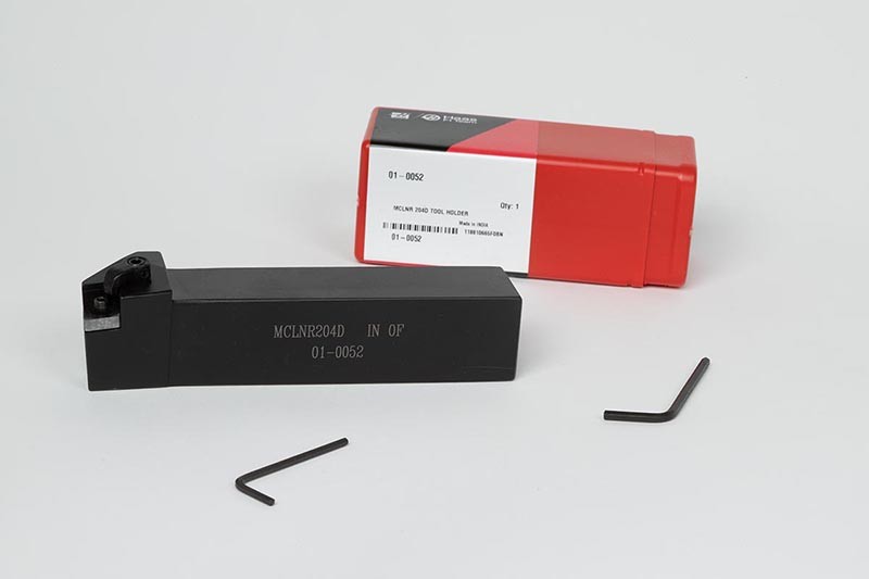

MCLNR20-4D, Utensile di tornitura con codolo in acciaio quadrato 1-1/4", Destra, Blocco multiplo
N. pezzo: 01-0052
MCLNR 204D TOOL HOLDER
Prezzo: 104.95 ( / unità)
68.97
Documenti tecnici
  • Modello 3D (ZIP)
Tipo di serraggio M - Multiblocco
Orientamento dello strumento Esterno
Utensile a mano Diritto
[LH] Lunghezza testa 1,12 pollici
[OAL] Lunghezza totale 6,0 in
[H1] Altezza di taglio 1,25 pollici
[H] Altezza codolo 1,25 pollici
[B] Larghezza codolo 1,25 pollici
[f] Dimensione 1,5 pollici
[°] Angolo avanzamento 95 DEG
Tipo di adattatore lato macchina Codolo quadrato
Peso 2,3 lb\1,0 kg
Paese d'origine India
