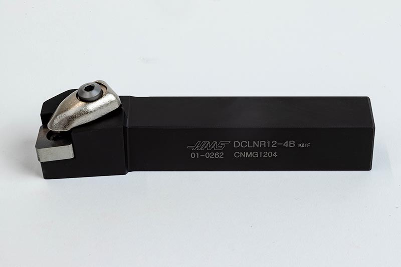

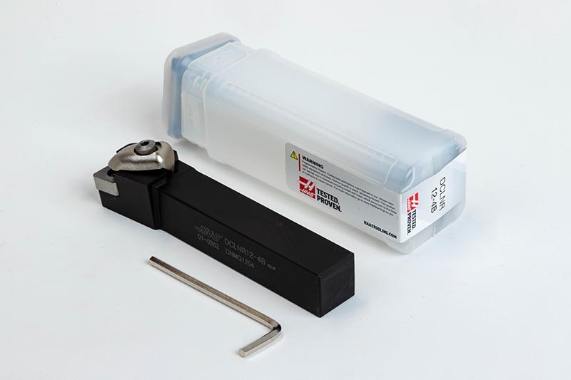

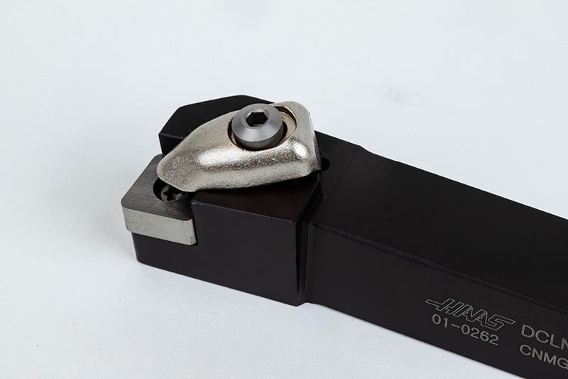

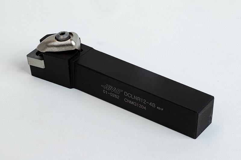

DCLNR12-4B, Utensile di tornitura diametro esterno (OD) con codolo in acciaio quadrato da 3/4", Destra, Blocco a doppio morsetto
N. pezzo: 01-0262
DCLNR12-4B
Prezzo: 71.95 ( / unità)
64.97
Tipo di serraggio D - Doppio morsetto
Orientamento dello strumento Esterno
Utensile a mano Diritto
[LH] Lunghezza testa 1,15 pollici
[OAL] Lunghezza totale 4,5 pollici
[H1] Altezza di taglio 0,75 in
[H] Altezza codolo 0,75 in
[B] Larghezza codolo 0,75 in
[f] Dimensione 1,0 in
[°] Angolo avanzamento 95 DEG
Tipo di adattatore lato macchina Codolo quadrato
Peso 0,8 lb \ 0,4 kg
