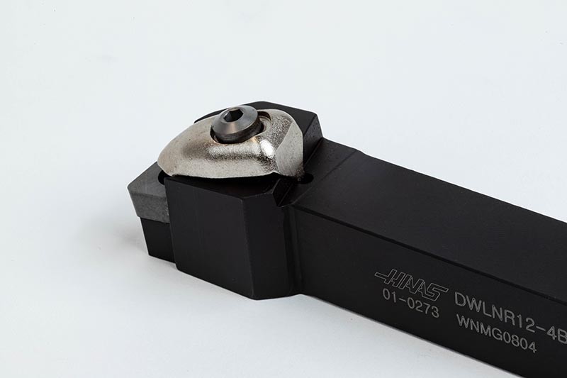

DWLNR12-4B, Utensile di tornitura diametro esterno (OD) con codolo in acciaio quadrato da 3/4", Destra, Blocco a doppio morsetto
N. pezzo: 01-0273
DWLNR12-4B
Prezzo: 71.95 ( / unità)
61.97
Tipo di serraggio D - Doppio morsetto
Stile inserto Stile W - Triangolare
Orientamento dello strumento Esterno
Utensile a mano Diritto
[LH] Lunghezza testa 1,25 pollici
[OAL] Lunghezza totale 6,0 in
[H1] Altezza di taglio 0,75 in
[H] Altezza codolo 0,75 in
[B] Larghezza codolo 0,75 in
[f] Dimensione 1,0 in
[°] Angolo avanzamento 95 DEG
Tipo di adattatore lato macchina Codolo quadrato
Peso 0,8 lbs \ 0,3 kg
