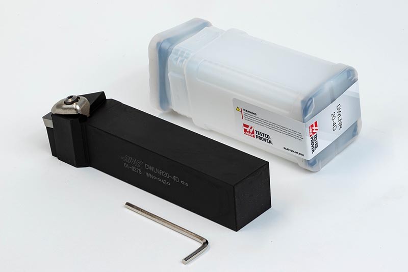

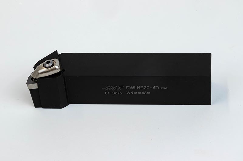

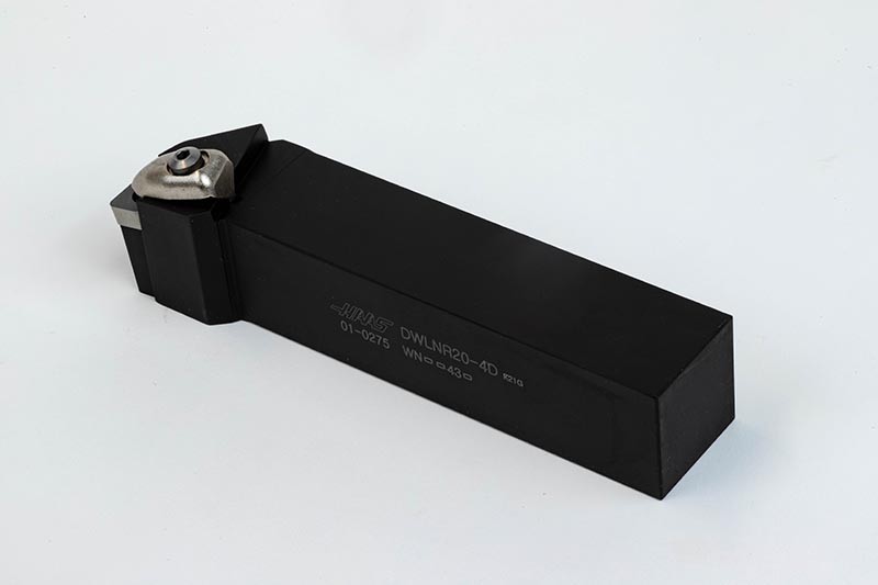

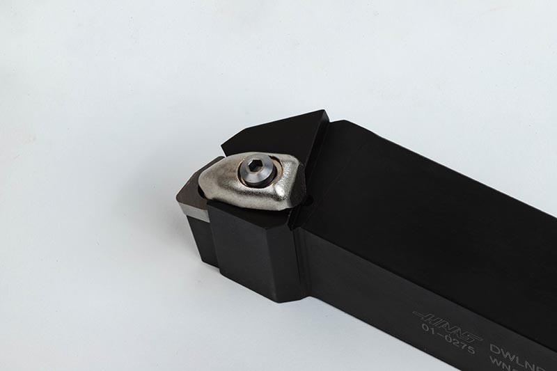

DWLNR20-4D, Utensile di tornitura diametro esterno (OD) con codolo in acciaio quadrato da 1-1/4", Destra, Blocco a doppio morsetto
N. pezzo: 01-0275
DWLNR20-4D
Prezzo: 88.95 ( / unità)
75.97
Tipo di serraggio D - Doppio morsetto
Stile inserto Stile W - Triangolare
Orientamento dello strumento Esterno
Utensile a mano Diritto

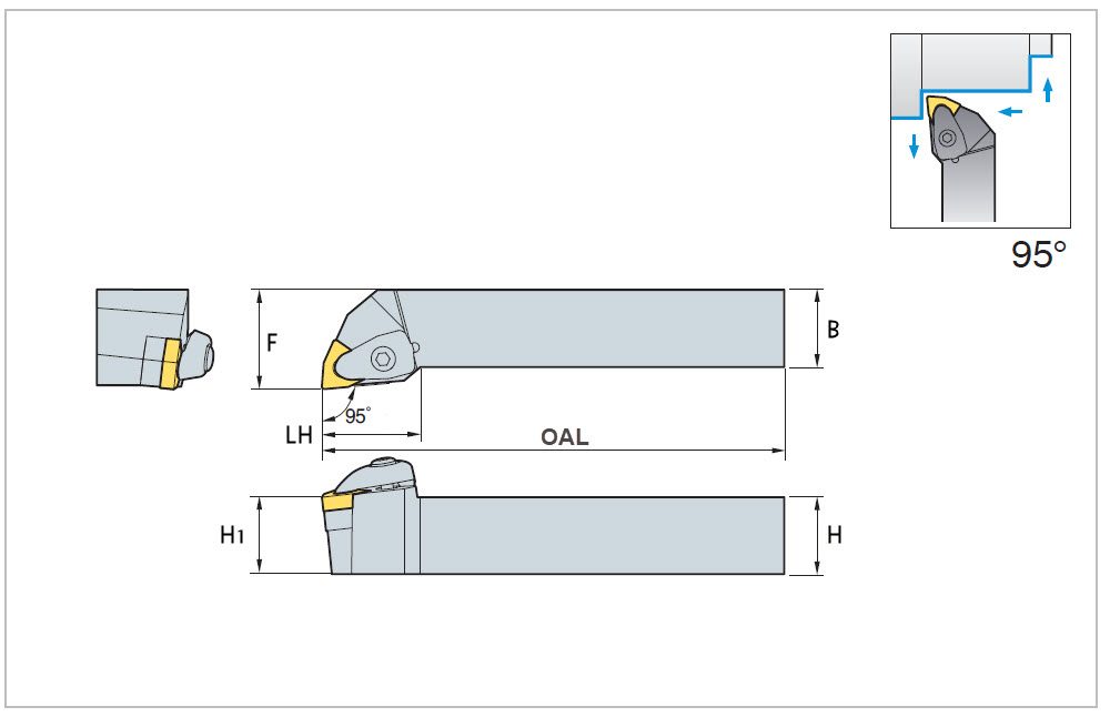

[LH] Lunghezza testa 1,25 pollici
[OAL] Lunghezza totale 6,0 in
[H1] Altezza di taglio 1,25 pollici
[H] Altezza codolo 1,25 pollici
[B] Larghezza codolo 1,25 pollici
[f] Dimensione 1,5 pollici
[°] Angolo avanzamento 95 DEG
Tipo di adattatore lato macchina Codolo quadrato
Peso 2,6 lb \ 1,2 kg
