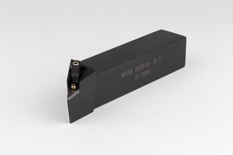

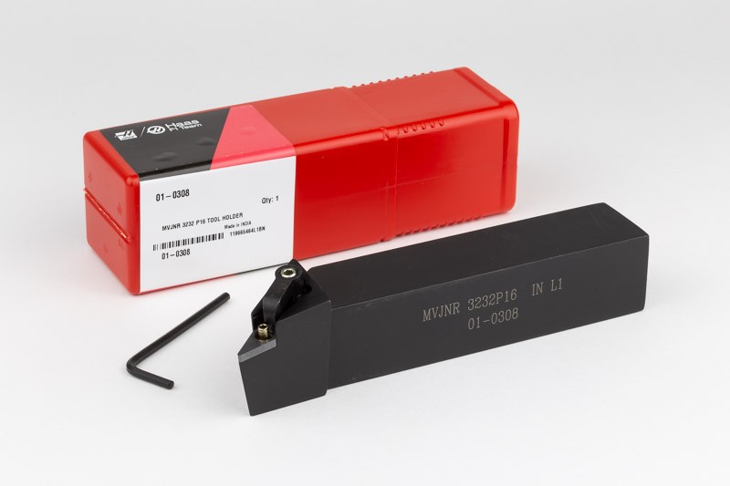

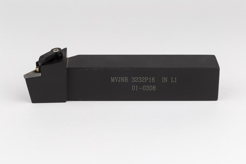

MVJNR3232-P16, Utensile di tornitura con codolo in acciaio quadrato 32 mm, Destra, Blocco multiplo
N. pezzo: 01-0308
MVJNR 3232 P16
Prezzo: 100.95 ( / unità)
Prezzo: 1698.95 ( / unità)
Prezzo: 505.95 ( / unità)
Prezzo: 67.95 ( / unità)
Prezzo: 305.95 ( / unità)
Prezzo: 713.95 ( / unità)
70.97
1199.97
356.97
47.97
215.97
503.97
  • Modello 3D (ZIP)
Tipo di serraggio M - Multiblocco
Stile inserto Stile V - 35° romboidale
Orientamento dello strumento Esterno
Utensile a mano Diritto
[LH] Lunghezza testa 37,0 mm
[OAL] Lunghezza totale 170,0 mm
[H1] Altezza di taglio 32,0 mm
[H] Altezza codolo 32,0 mm
[B] Larghezza codolo 32,0 mm
[f] Dimensione 40,0 mm
[°] Angolo avanzamento 93 DEG
[D1] Dimensione del foro dell'inserto 0,15 pollici \ 3,81 mm
[L10] Lunghezza tagliente 0,654 pollici \ 16,61 mm
Tipo di adattatore lato macchina Codolo quadrato
Peso 2,4 lb/1,1 kg
Paese d'origine India
