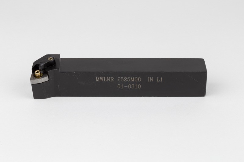

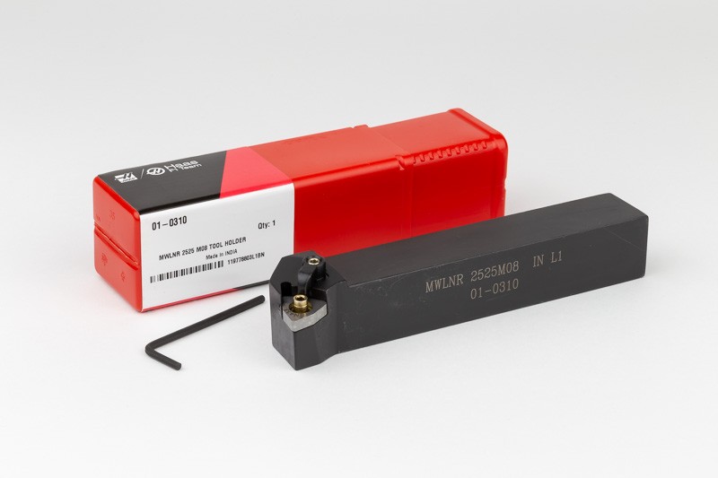

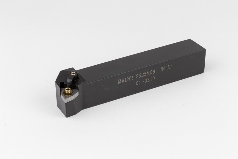

MWLNR2525-M08, Utensile di tornitura con codolo in acciaio quadrato 25 mm, Destra, Blocco multiplo
N. pezzo: 01-0310
MWLNR 2525 M08
Prezzo: 94.95 ( / unità)
Prezzo: 1473.95 ( / unità)
Prezzo: 438.95 ( / unità)
Prezzo: 58.95 ( / unità)
Prezzo: 265.95 ( / unità)
Prezzo: 618.95 ( / unità)
66.97
1049.97
312.97
41.97
188.97
440.97
  • Modello 3D (ZIP)
Tipo di serraggio M - Multiblocco
Stile inserto Stile W - Triangolare
Orientamento dello strumento Esterno
Utensile a mano Diritto
[LH] Lunghezza testa 25,0 mm
[OAL] Lunghezza totale 150,0 mm
[H1] Altezza di taglio 25,0 mm
[H] Altezza codolo 25,0 mm
[B] Larghezza codolo 25,0 mm
[f] Dimensione 32,0 mm
[°] Angolo avanzamento 95 DEG
[L10] Lunghezza tagliente 0,342 pollici \ 8,69 mm
Tipo di adattatore lato macchina Codolo quadrato
Peso 1,4 lb \ 0,6 kg
