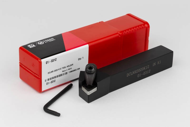

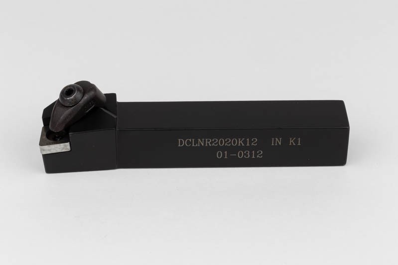

DCLNR2020-K12, Utensile di tornitura diametro esterno (OD) con codolo in acciaio quadrato da 20 mm, Destra, Blocco a doppio morsetto
N. pezzo: 01-0312
DCLNR 2020 K12
Prezzo: 88.95 ( / unità)
Prezzo: 1498.95 ( / unità)
Prezzo: 446.95 ( / unità)
Prezzo: 59.95 ( / unità)
Prezzo: 269.95 ( / unità)
Prezzo: 629.95 ( / unità)
57.97
1049.97
312.97
41.97
188.97
440.97
  • Modello 3D (ZIP)
Tipo di serraggio D - Doppio morsetto
Orientamento dello strumento Esterno
Utensile a mano Diritto
[LH] Lunghezza testa 32,0 mm
[OAL] Lunghezza totale 125,0 mm
[H1] Altezza di taglio 20,0 mm
[H] Altezza codolo 20,0 mm
[B] Larghezza codolo 20,0 mm
[f] Dimensione 25,0 mm
[°] Angolo avanzamento 95 DEG
[L10] Lunghezza tagliente 0,508 pollici\12,9 mm
Tipo di adattatore lato macchina Codolo quadrato
Peso 0,9 lbs\0,4 kg
Paese d'origine India
