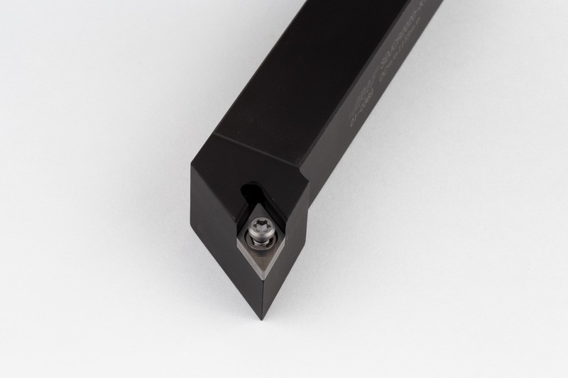

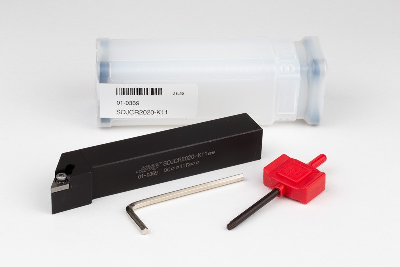

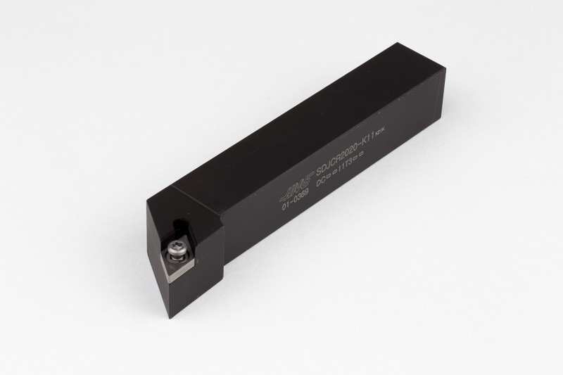

SDJCR2020-K11, Utensile di tornitura con codolo in acciaio quadrato da 20 mm, Destra, Blocco vite
N. pezzo: 01-0369
SDJCR2020-K11
Prezzo: 71.95 ( / unità)
Prezzo: 1473.95 ( / unità)
Prezzo: 438.95 ( / unità)
Prezzo: 58.95 ( / unità)
Prezzo: 265.95 ( / unità)
Prezzo: 618.95 ( / unità)
46.97
1049.97
312.97
41.97
188.97
440.97
Documenti tecnici
  • Modello 3D (ZIP)
Orientamento dello strumento Esterno
Utensile a mano Diritto
[LH] Lunghezza testa 24,0 mm
[OAL] Lunghezza totale 125,0 mm
[H1] Altezza di taglio 20,0 mm
[H] Altezza codolo 20,0 mm
[B] Larghezza codolo 20,0 mm
[f] Dimensione 25,0 mm
[°] Angolo avanzamento 93 DEG
[D1] Dimensione del foro dell'inserto 0,173 pollici \ 4,4 mm
[L10] Lunghezza tagliente 0,458 pollici \ 11,63 mm
Tipo di adattatore lato macchina Codolo quadrato
Peso 0,6 lbs \ 0,3 kg
