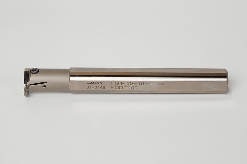

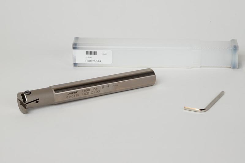

HGIR20-16-4, Barra per scanalature (DI) interna con codolo in acciaio 1" Ø, Destrorsa, Dimensione inserto 4, Passaggio di refrigerante attraverso l’utensile
N. pezzo: 01-0148
HGIR 20-16-4 ID GROOVING BAR
Prezzo: 115.95 ( / unità)
75.97
Documenti tecnici
  • Modello 3D (ZIP)
Utensile o inserto Utensile
Orientamento dello strumento Interno
Utensile a mano Diritto
Stile inserto HGMN - Tornitura con scanalatura profonda
[ØD] Min. Diametro di lavorazione 1,25 pollici
[ØDMM] Diametro codolo 1,0 in
[LH] Lunghezza testa 1,772 in
[OAL] Lunghezza totale 8,0 pollici
[H] Altezza codolo 0,921 pollici
[S] Centro per dimensione inserto 0,744 in
[CW] Larghezza di taglio 0,157 pollici\4,0 mm
[T-MAX] Profondità massima 0,25 pollici
Peso 1,5 lb\0,7 kg
