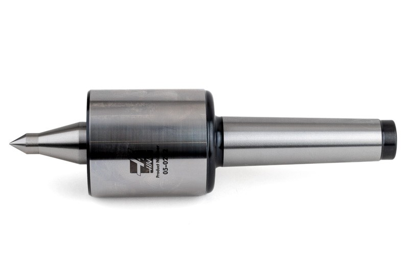

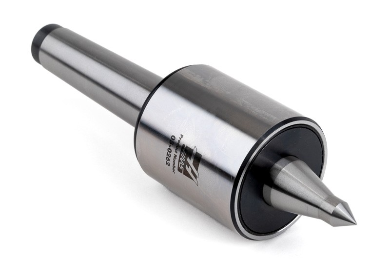

Centro girevole cono Morse 3MT n. 3, gioco esteso
N. pezzo: 05-0262
3 MT LIVE CENTER - Extra Clearance
Prezzo: 451.95 ( / unità)
Prezzo: 10748.95 ( / unità)
Prezzo: 3198.95 ( / unità)
Prezzo: 429.95 ( / unità)
Prezzo: 1934.95 ( / unità)
Prezzo: 4514.95 ( / unità)
338.97
7524.97
2239.97
300.97
1354.97
3160.97
  • Modello 3D (ZIP)
  • Dettagli tecnici
Tipo Punta estesa
Cono Morse 3MT
[A] DIA testa 1,97 in \ 50,0 mm
[B] Diametro naso 0,79 pollici\20,0 mm
[C] Lunghezza cono Morse 3,35 pollici \ 85,0 mm
[E] Lunghezza naso 1,46 pollici \ 37,0 mm
[F] Lunghezza dello spazio libero 0,18 pollici \ 4,5 mm
[LH] Lunghezza testa 2,28 pollici \ 58,0 mm
[g] Dimensioni 0,39 pollici \ 10,0 mm
[PL] Lunghezza della punta 0,59 pollici\15,0 mm
[L] Lunghezza totale 7,09 in \ 180,0 mm
TIR esaurimento 0,0001 pollici \ 0,002 mm
[RPMX] Max. RPM 6.000
Peso del pezzo da lavorare 1.320 lb \ 600 kg
Peso 4,0 lb \ 1,9 kg
