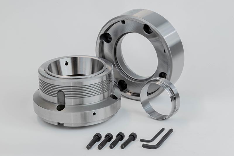

HRG-65, mandrino autocentrante a lunghezza costante per naso mandrino A2-6

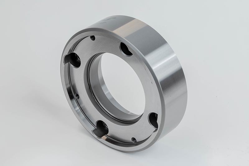

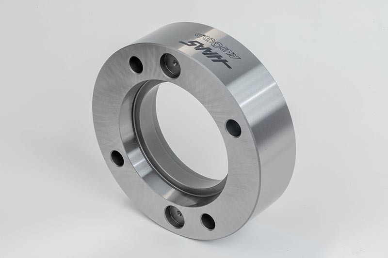

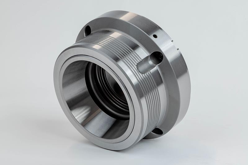

Riduci i tempi di installazione del tornio grazie a questo mandrino autocentrante a cambio rapido Haas. I colletti sono cambiati in pochi secondi usando l’apposito utensile portatile (non incluso), rendendo rapida e facile la commutazione da una dimensione all’altra. Questo mandrino autocentrante A2-6 a lunghezza costante è compatibile con i torni ST-20 e ST-15 Haas con una capacità della barra di 2,5" (63,5 mm). Funziona con un’ampia gamma di colletti a cambio rapido, di tipo sia serrato che liscio (non inclusi).
Collare autocentrante 65 Haas
____________________________
  • Collare autocentrante con arresto a lunghezza costante
  • Compatibile con torni ST-15 e ST-20 Haas con capacità della barra di 2,5" (63,5 mm), incluse versioni a banco lungo e asse Y
  • Questo collare autocentrante è compatibile solo con i torni ST-20 costruiti dopo maggio 2019
  • Il collare viene sostituito in pochi secondi (è necessario un utensile di cambio collare portatile)
  • Precisione e rigidità di fissaggio elevate
  • Design di tenuta per una lunga durata e una manutenzione minima
  • Utilizza collari con presa in gomma per una migliore presa e un intervallo di opzioni di presa più ampio
*VERIFICA LE DIMENSIONI DELLA FILETTATURA DEL TIRANTE*
Questo collare autocentrante è adatto esclusivamente ai torni Haas ST-15 e ST-20 che presentano una filettatura M75. Per garantire un’installazione accurata, fai riferimento al disegno del layout della macchina per verificare la filettatura del tirante sulla macchina.

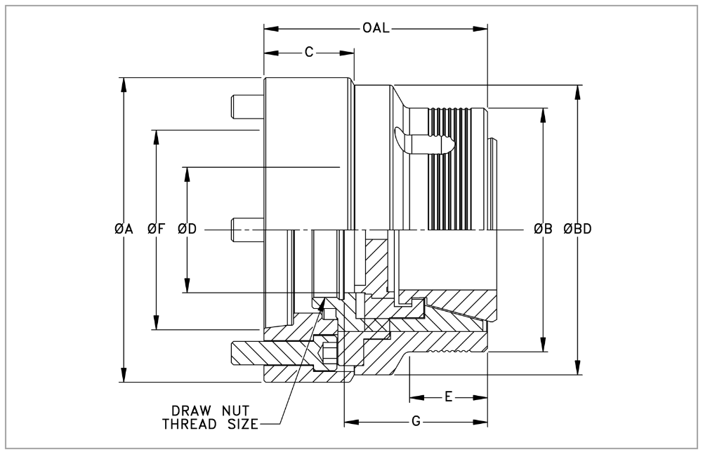

Documenti tecnici
  • Grafico di confronto dell’autocentrante e del naso mandrino
Naso mandrino A2-6
Serie collare HRG-65RT, HRG-65R
[ØD] Diametro alesaggio 2,67 pollici \ 68,0 mm
[ØBD] Diametro del corpo 6,18 pollici \ 157,0 mm
[ØA] Diametro flangia 6,496 pollici \ 165,0 mm
[ØB] Diametro naso 5,197 pollici \ 132,0 mm
[ØF] Diametro naso mandrino 4,257 pollici \ 108,14 mm
[C] Lunghezza flangia 1,921 pollici \ 48,8 mm
[E] Lunghezza naso 1,661 pollici \ 42,19 mm
[OAL] Lunghezza totale 4,764 pollici \ 121,0 mm
[G] Distanza utilizzabile 3,051 pollici \ 77,5 mm
Dimensione della filettatura M75x2,0
Concentricità 0,0004 pollici \ 0,01 mm
Capacità massima del colletto 2,56 pollici \ 65,0 mm
Capacità minima del colletto 0,157 pollici \ 4,0 mm
RPM massimo 6.000
Forza di serraggio massima 23.148,0 lbf \ 103,0 kN
Peso 19,0 lb \ 8,6 kg
