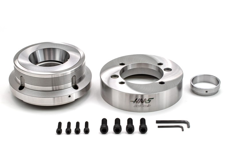

Riduci i tempi di installazione del tornio grazie a questo mandrino autocentrante a cambio rapido Haas. I colletti sono cambiati in pochi secondi usando l’apposito utensile portatile (non incluso), rendendo rapida e facile la commutazione da una dimensione all’altra. Questo collare autocentrante A2-6 a lunghezza costante è compatibile con i torni ST-25 e ST-30 Haas con una capacità della barra di 3,0" (76,2 mm). Funziona con un’ampia gamma di colletti a cambio rapido, di tipo sia serrato che liscio (non inclusi).
Collare autocentrante 65 Haas
____________________________
  • Collare autocentrante con arresto a lunghezza costante
  • Compatibile con Haas ST-25 e ST-30 con capacità della barra di 3,0" (76,2 mm), incluse versioni a banco lungo e asse Y
  • Il collare viene sostituito in pochi secondi (è necessario un utensile di cambio collare portatile)
  • Precisione e rigidità di fissaggio elevate
  • Design di tenuta per una lunga durata e una manutenzione minima
  • Utilizza collari con presa in gomma per una migliore presa e un intervallo di opzioni di presa più ampio
*VERIFICA LE DIMENSIONI DELLA FILETTATURA DEL TIRANTE*
Questo collare autocentrante è adatto esclusivamente ai torni Haas ST-25 e ST-30 che presentano una filettatura M85. Per garantire un’installazione accurata, fai riferimento al disegno del layout della macchina per verificare la filettatura del tirante sulla macchina.
Esclusione di responsabilità: Potrebbe essere necessario modificare la lunghezza dei manicotti di riduzione/camicie del mandrino.
Documenti tecnici
  • Grafico di confronto dell’autocentrante e del naso mandrino
  • Manuale di predisposizione
[ØBD] Diametro del corpo 7,95 pollici\202,0 mm
[ØD] Diametro alesaggio 2,68 in \ 68,0 mm
Serie collare HRG-65R, HRG-65RT
Concentricità 0,0004 pollici \ 0,01 mm
Paese d'origine Taiwan
Dimensioni filettatura dado trazione M85x2,0
[ØA] Diametro flangia 7,95 pollici\202,0 mm
[C] Lunghezza flangia 2,56 pollici \ 65,0 mm
Modelli di macchina ST-30L, ST-30Y, ST-25L, ST-25Y, ST-25, ST-30
Forza di serraggio massima 23.155,3 lb\103,0 kN
Capacità massima del colletto 2,65 pollici\65,0 mm
RPM massimo 6.000
Capacità minima del colletto 0,157 pollici \ 4,0 mm
[ØB] Diametro naso 6,77 pollici\172,0 mm
[E] Lunghezza naso 1,67 pollici\42,5 mm
[OAL] Lunghezza totale 4,33 in \ 110,0 mm
Naso mandrino A2-6
[ØF] Diametro naso mandrino 4,19 pollici\106,38 mm
[G] Distanza utilizzabile 2,13 pollici\54,0 mm
Peso 48,5 lb\22,0 kg
