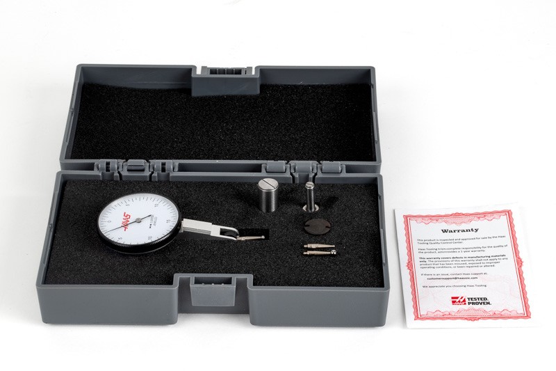

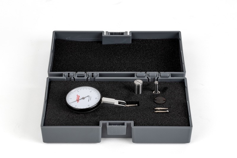

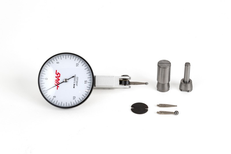

Indicatore di test a quadrante, graduazione 0,0005”, intervallo 0,03”, quadrante 0-15-0, faccia grande
N. pezzo: 09-0387
TEST INDICATOR BI-DIR, 0-0.03"/0.0005"
Prezzo: 62.95 ( / unità)
37.97
Questo indicatore di test a quadrante Haas ha graduazioni di 0,0005" con una numerazione quadrante 0-15-0 e un intervallo di 0,03". Viene fornito con steli accessori da 5/32" e 3/8" per la compatibilità con i diversi supporti dell’indicatore. Puntali stilo da 1 mm, 2 mm e 3 mm inclusi. I cuscinetti rivestiti offrono un movimento uniforme e una durata più lunga rispetto ai cuscinetti radenti e un ampio quadrante consente una lettura più facile. Realizzato secondo DIN2270.
  • Manuale dell’operatore
Tipo Indicatore di test a quadrante
Tipo di indicatore Orizzontale
Tipo di manometro Quadrante
Tipo di montaggio Coda di rondine
Intervallo 0-0,03 pollici
Intervallo per giro 0,03 pollici
Lettura quadrante 0-15-0
Diametro quadrante 1,57 pollici
Tipo di quadrante Bilanciato
Tacca 0,0005 in
Materiale punta stilo Carburo
Diametro punta stilo 0,039 pollici, 0,079 pollici, 0,118 pollici
Lunghezza dello stilo 0,62 pollici
Tipo cuscinetto Rivestito
Tipo cuscinetto 5/32", 3/8"
Precisione ± 0,0005 pollici
Standard ASME B89.1.10M-2001
Peso 0,5 lbs \ 0,2 kg
Paese d'origine Cina
