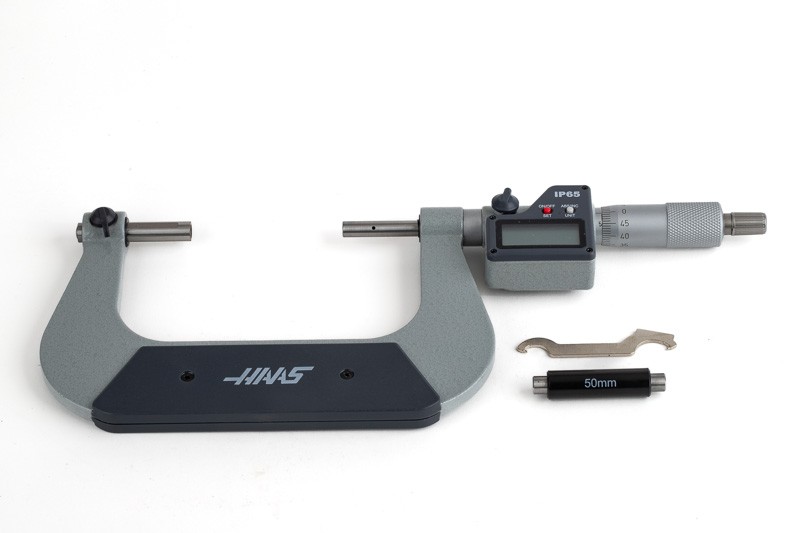

Micrometro digitale a ingranaggi da 50-75 mm (2-3"), risoluzione 0,001 mm (0,00005"), graduazione 0,01 mm
N. pezzo: 09-0311
DIGITAL GEAR MICROMETER, 50-75mm/2-3"
Prezzo: 267.95 ( / unità)
Prezzo: 6398.95 ( / unità)
Prezzo: 1904.95 ( / unità)
Prezzo: 255.95 ( / unità)
Prezzo: 1151.95 ( / unità)
Prezzo: 2687.95 ( / unità)
174.97
4499.97
1338.97
179.97
809.97
1889.97
I micrometri dei denti degli ingranaggi sono progettati specificamente per misurare le dimensioni degli ingranaggi. Questo micrometro presenta una graduazione a tamburo metrica, uno schermo digitale e un mandrino in acciaio inossidabile. Incudini di micrometri a ingranaggi venduti separatamente.
  • Manuale dell’operatore
Tipo Micrometro digitale a ingranaggi
Sistema di misurazione a tamburo Metrico
Intervallo 2,0-3,0 pollici/50,0-75,0 mm
Risoluzione 0,00005 pollici/0,001 mm
Tacca 0,01 mm
Tipo di tamburo Tamburo a tacche
Precisione ± 0,003 mm
Materiale mandrino acciaio inossidabile
Profondità del micrometro 62,0 mm
Standard DIN 863
Codice IP IP65
Include la batteria Sì
Alimentazione CR2032
Peso 3,1 lb/1,4 kg
