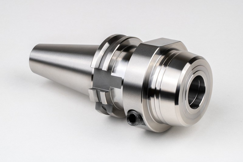

NOTA: i portautensili idraulici che superano il body diameter di 63 mm (2,5") [Ø BD] devono essere definiti come un "utensile grande" nel controllo Haas a seconda del cambio utensile.
Articolo Autocentranti idraulici
Cono SK40\DIN
[ØD] Diametro alesaggio 25,0 mm
[ØBD] Diametro del corpo 72,0 mm
[GL] Lunghezza di riferimento 80,5 mm
[BL] Lunghezza del corpo 25,5 mm
[LSCX] Lunghezza di serraggio massima 48,5 mm
[OAL] Lunghezza totale 148,9 mm
Concentricità 0,003 mm
Bilanciato a giri/min. 25.000
Dimensione filettatura perno di bloccaggio M16-2,0
Vite TS6
Peso 4,2 lb\1,9 kg
