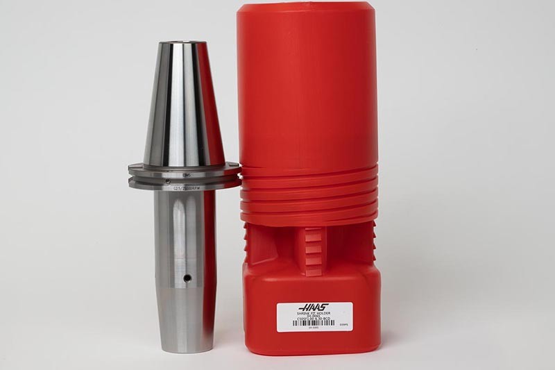

Supporto accoppiamento a caldo CT50 1" x 6,3" Lunghezza di riferimento, Passaggio refrigerante nel mandrino
N. pezzo: 04-0065
C50SF1.00-6.30-BCD
Prezzo: 330.95 ( / unità)
297.97

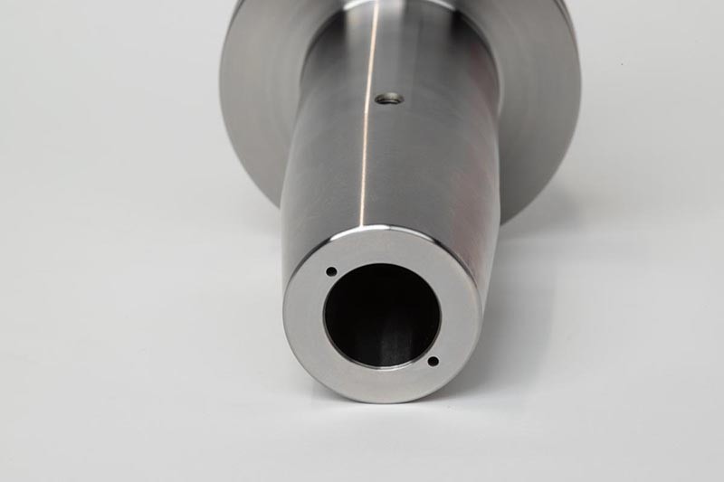

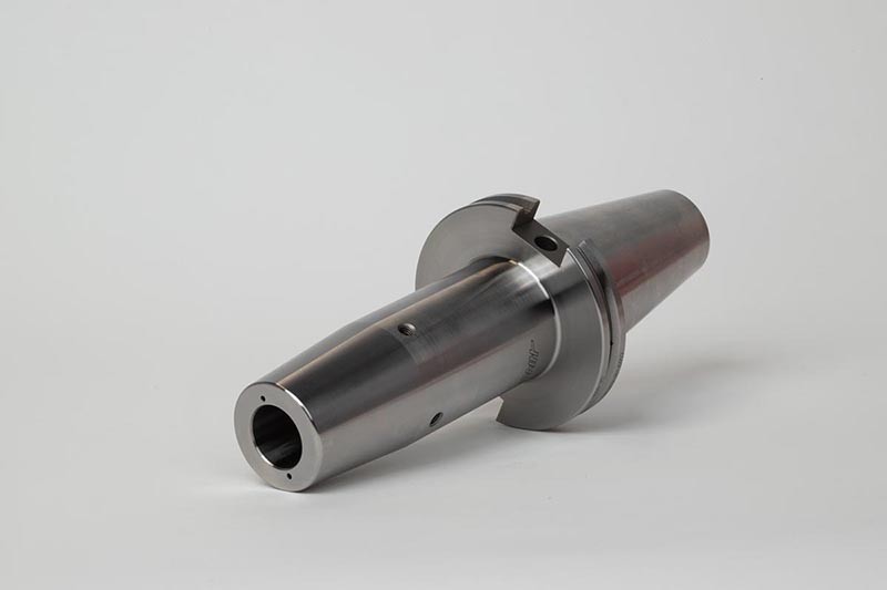

Questo supporto accoppiamento a caldo Haas CT50 di alta qualità afferra saldamente gli utensili con codolo da 1" e ha una lunghezza di riferimento di 6,3". Offre un fuori corsa molto basso (0,0001" TIR), una forza di presa molto elevata e cambi utensili rapidi, se utilizzato con le macchine per termoretrazione Haas.

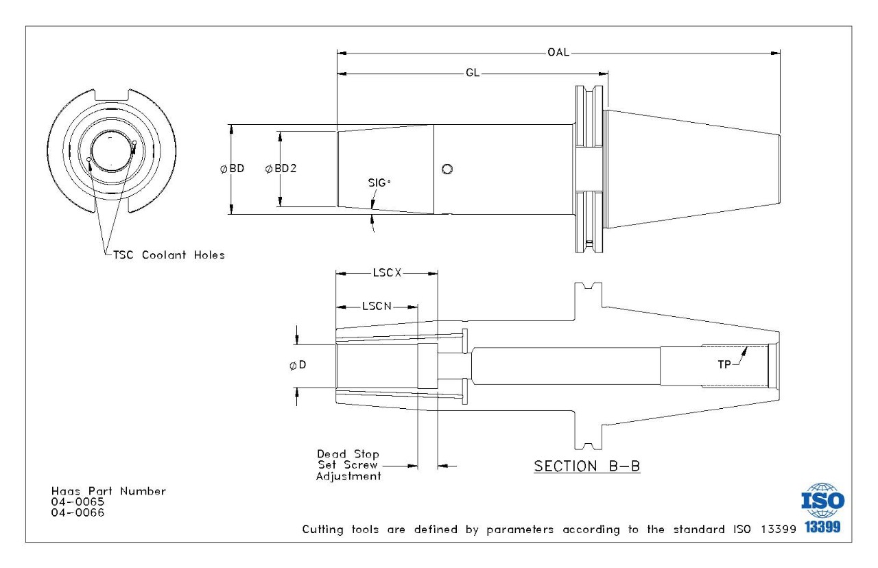

  • Specifiche del portautensili e dei perni di bloccaggio
Cono CT50
[ØD] Diametro alesaggio 1,0 pollici/1"
[ØBD2] Body Diameter minimo 1,7323 pollici
[ØBD] Body Diameter massimo 2,0866 pollici
[GL] Lunghezza di riferimento 6,2992 pollici
[OAL] Lunghezza totale 10,2992 pollici
[LSCN] Lunghezza di serraggio minima 1,8898 pollici
[LSCX] Lunghezza di serraggio massima 2,3622 pollici
[SIG°] Angolo 4,5 DEG
[TIR] Concentricità 0,00012”
Bilanciato a giri/min. 25.000
Dimensione filettatura perno di bloccaggio 1"-8
Peso 8,5 lb/3,9 kg
