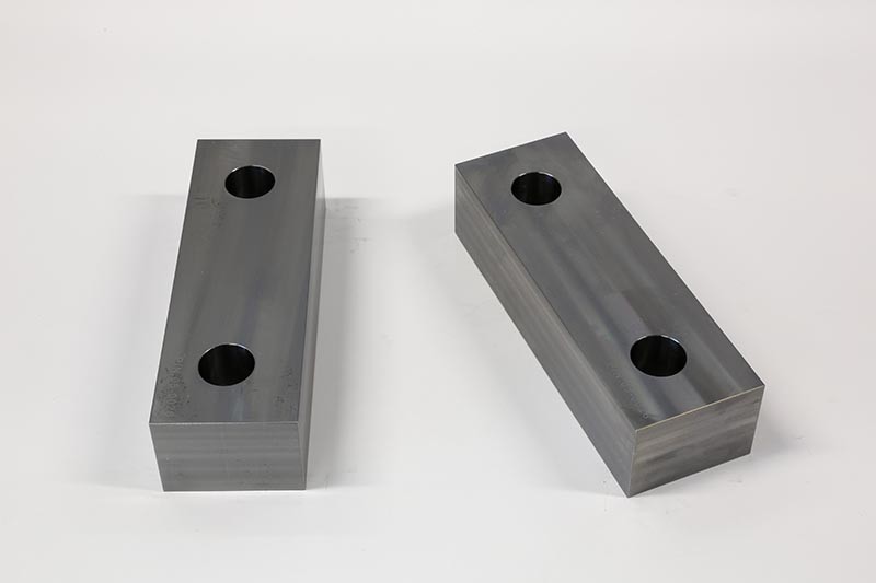

Queste ganasce a morsa lavorabili in acciaio per le morse da 6" Haas possono essere lavorate facilmente nella forma del tuo pezzo per applicazioni di serraggio dei pezzi personalizzato. Queste ganasce piane/senza passi presentano una larghezza di 6" per un’altezza di 2" e uno spessore di 1-1/2", con spaziatura fori e dimensioni standard.

Evita griffe della morsa rotte, come questa. Tieni sempre presenti la pressione o la forza di fissaggio che utilizzi sul pezzo quando lavori con morse automatizzate, in particolare su pezzi stretti.
Linee guida per le code di rondine
Tipo di morsa Manuale
Tipo di morsa Griffa fissa
Materiale Acciaio morbido
[ØD1] Diametro del controforo 0,78 pollici \ 19,8 mm
[ØD2] Diametro del foro della vite 0,52 pollici \ 13,1 mm
[H] Altezza del foro della vite 0,94 pollici \ 23,8 mm
[OAW] Larghezza generale 6,0 pollici \ 152,4 mm
[OAH] Altezza generale 2,0 pollici \ 50,8 mm
[OAD] Profondità totale 1,5 pollici \ 38,1 mm
[S] Spaziatura delle viti 3,88 pollici \ 98,4 mm
Peso 1,1 lbs \ 0,5 kg
Paese d'origine Cina
