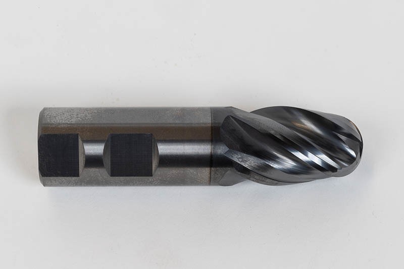

HTPM, fresa a testa sferica in carburo 1" Ø, Codolo 1" x Lunghezza di taglio 1-1/2", Scanalatura 4, Rivestimento AlCrN ibrido
N. pezzo: 03-0489
BNEM 1 X 1 X 1-1/2 X 4 WELDON FLAT
Prezzo: 199.95 ( / unità)
179.97
  • AVANZAMENTI E VELOCITÀ
Tabella dei materiali ISO
Serie di frese Haas HTPM
Materiale del pezzo primario K – Ghisa, M - Acciaio inossidabile, P – Acciaio
Materiale Carburo
Tipo di angolo Sfera
Tipo di codolo Weldon

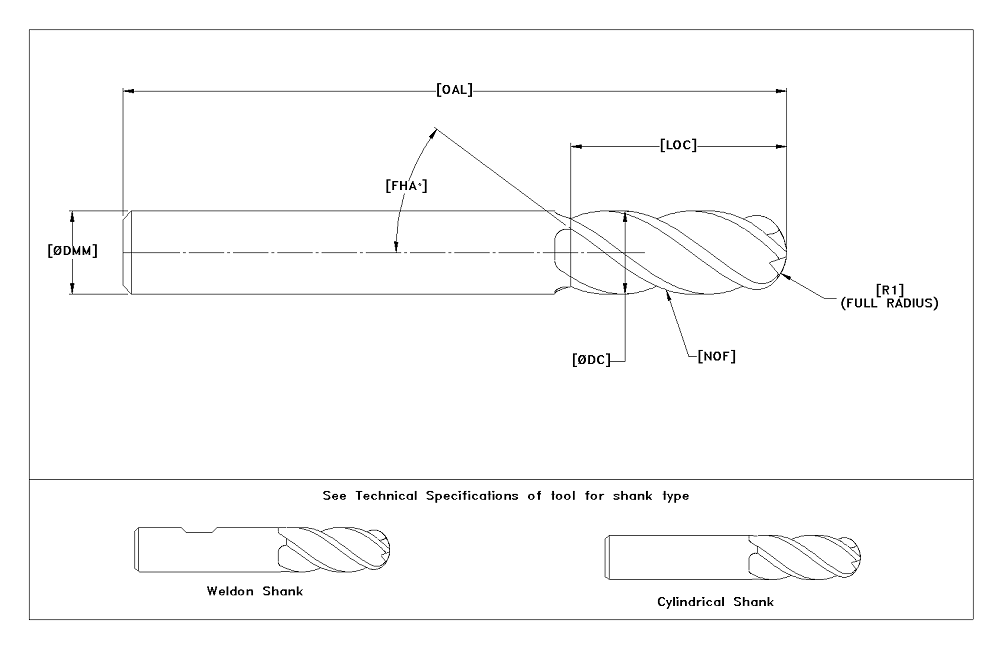

[ØDC] Diametro di taglio 1,0 pollici\1"
[ØDMM] Diametro codolo 1,0 in
[LOC] Lunghezza di taglio 1,5 pollici
[OAL] Lunghezza totale 4,0 pollici
[NOF] Numero di scanalature 4
[R1] Raggio 0,5 pollici
[FHA°] Angolo dell’elica 35/37
Direzione di taglio Diritto
Taglio centrale Sì
Passo variabile Sì
Peso 1,4 lb \ 0,6 kg
