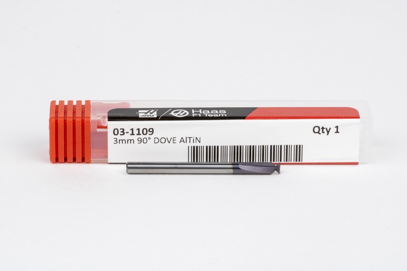

HTM, Utensile a coda di rondine in carburo Ø 3 mm, codolo 3 mm x Lunghezza di taglio 1,02 mm x Angolo 90°, Raggio 0,25 mm, 2 scanalature, rivestimento in AlTiN
N. pezzo: 03-1109
DOVETAIL CUTTER CARBIDE 3MM 90 DEG

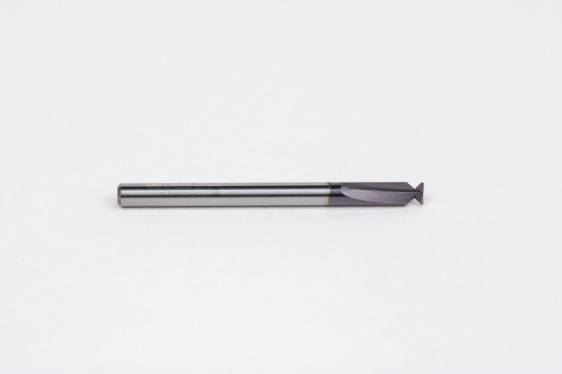

Gli utensili a coda di rondine sono utensili specializzati per il taglio di scanalature angolate o trapezoidali (coda di rondine) in un pezzo da lavorare. Vengono utilizzati per tagliare i pezzi maschio e femmina di giunti a coda di rondine per guide industriali, nonché per tagliare smussi e interferenze di taglio e per sbavare pezzi.
Gli utensili a coda di rondine vengono utilizzati anche per tagliare elementi esterni sui pezzi da lavorare per il fissaggio nel serraggio dei pezzi in stile coda di rondine. La coda di rondine crea un’area robusta e sicura per il fissaggio, sacrificando al contempo una minima quantità di materia prima, consentendo l’esposizione di una maggiore superficie del pezzo all’utensile da taglio. Questo rende le code di rondine un ottimo modo per serrare saldamente il pezzo da lavorare durante le operazioni a cinque assi.

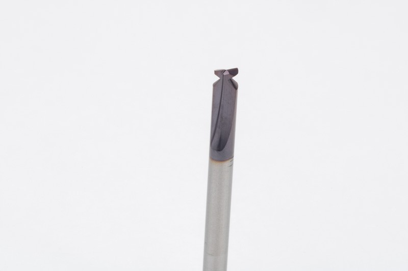

[ØDC] Diametro di taglio 3,0 mm
[ØDMM] Diametro codolo 3,0 mm
[ØN] Diametro del collo 1,85 mm
[LOC] Lunghezza di taglio 1,02 mm
[OAL] Lunghezza totale 38,0 mm
[NOF] Numero di scanalature 2
[CHW\RE] Smussatura\Dimensione raggio 0,25 mm
[SIG°] Angolo incluso 90
Direzione di taglio Diritto
