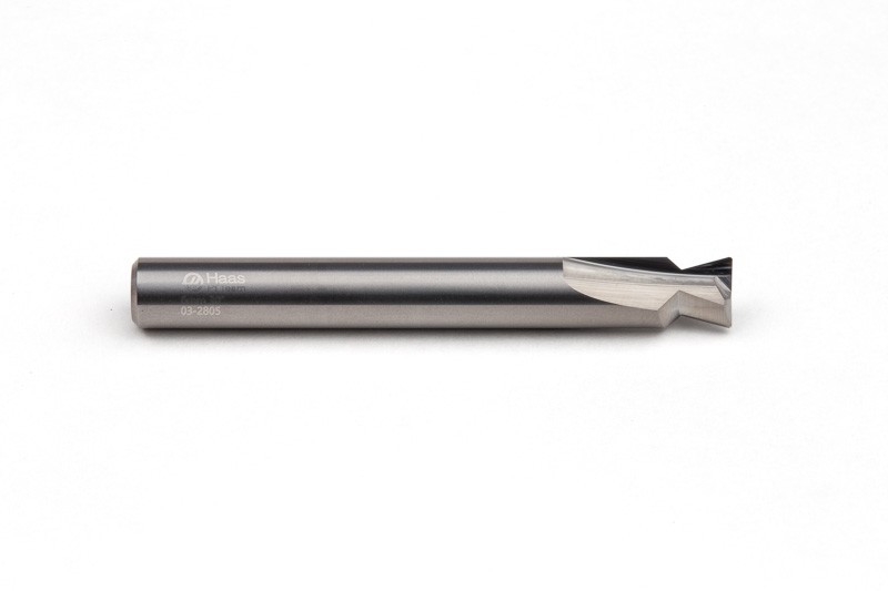

Utensile a coda di rondine in carburo Ø 6 mm, codolo 6 mm x Lunghezza di taglio 3,96 mm x Angolo 30°, Raggio 0,25 mm, 2 scanalature, senza rivestimento
N. pezzo: 03-2805
HCDC30X6X6X50MM

Gli utensili a coda di rondine sono utensili specializzati per il taglio di scanalature angolate o trapezoidali (coda di rondine) in un pezzo da lavorare. Vengono utilizzati per tagliare i pezzi maschio e femmina di giunti a coda di rondine per guide industriali, nonché per tagliare smussi e interferenze di taglio e per sbavare pezzi.
Gli utensili a coda di rondine vengono utilizzati anche per tagliare elementi esterni sui pezzi da lavorare per il fissaggio nel serraggio dei pezzi in stile coda di rondine. La coda di rondine crea un’area robusta e sicura per il fissaggio, sacrificando al contempo una minima quantità di materia prima, consentendo l’esposizione di una maggiore superficie del pezzo all’utensile da taglio. Questo rende le code di rondine un ottimo modo per serrare saldamente il pezzo da lavorare durante le operazioni a cinque assi.
APPLICAZIONI:
  • Scanalature a coda di rondine per guide industriali
  • Elementi esterni per il serraggio dei pezzi
  • Interferenze di taglio dettagliate
  • Rimozione sbavature
SUGGERIMENTI:
  • Sgrossare le scanalature prima con una fresa
  • Calcolare le velocità di avanzamento in base al diametro del collo più piccolo
  • Calcolare le velocità in base al diametro dell’estremità più ampia
  • Praticare basse profondità di taglio

[ØDC] Diametro di taglio 6,0 mm
[ØDMM] Diametro codolo 6,0 mm
[ØN] Diametro del collo 3,84 mm
[LOC] Lunghezza di taglio 3,96 mm
[OAL] Lunghezza totale 50,0 mm
[NOF] Numero di scanalature 2
[CHW\RE] Smussatura\Dimensione raggio 0,25 mm
[SIG°] Angolo incluso 30
Peso 0,1 lbs \ 0,1 kg
Paese d'origine USA
