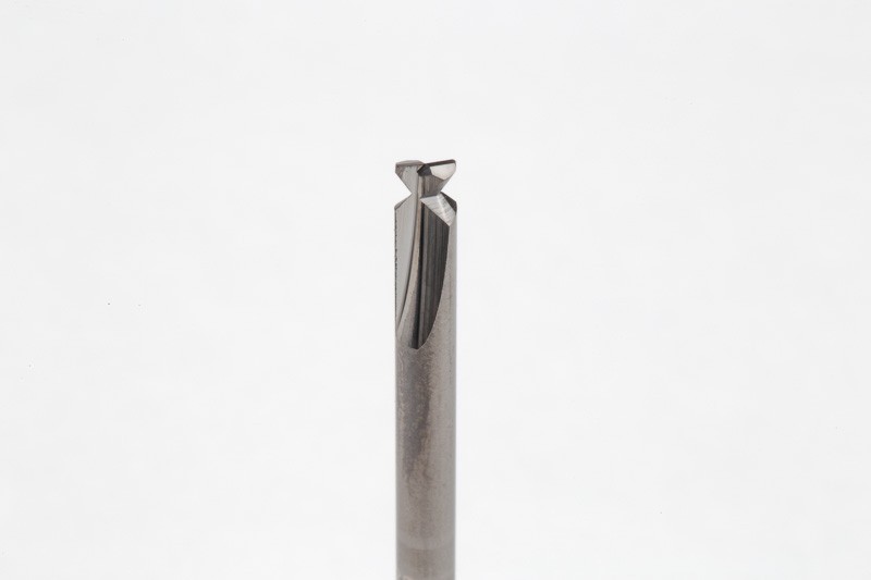

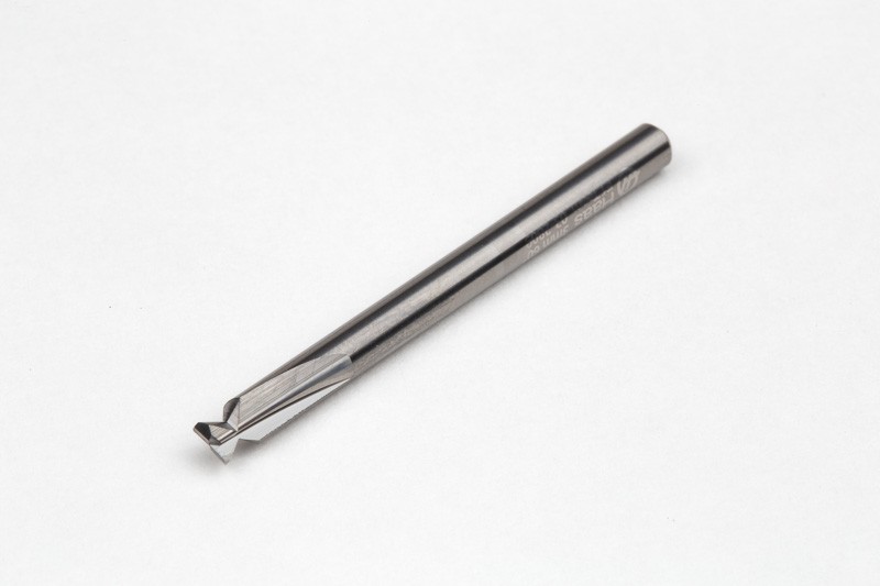

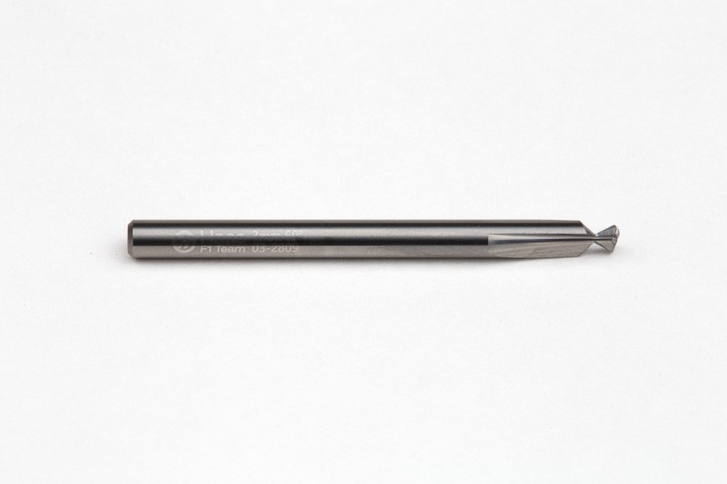

Utensile a coda di rondine in carburo Ø 3 mm, codolo 3 mm x Lunghezza di taglio 1,57 mm x Angolo 60°, Raggio 0,25 mm, 2 scanalature, senza rivestimento

[ØDC] Diametro di taglio 3,0 mm
[ØDMM] Diametro codolo 3,0 mm
[ØN] Diametro del collo 1,3 mm
[LOC] Lunghezza di taglio 1,57 mm
[OAL] Lunghezza totale 38,0 mm
[NOF] Numero di scanalature 2
[CHW\RE] Smussatura\Dimensione raggio 0,25 mm
[SIG°] Angolo incluso 60
