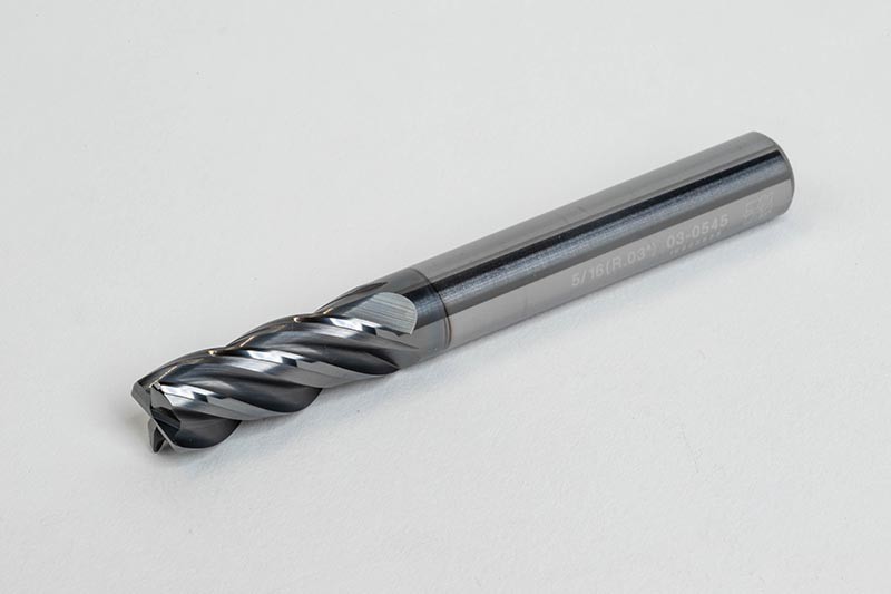

Dia. 5/16" Fresa in carburo, 4 scanalature, rivestimento ibrido Rivestito in AlCrN, 5/16" Codolo liscio x 13/16" LOC, 0,03" Raggio, HTPM
N. pezzo: 03-0545
5/16" 4FL HI PERF EM W .030" RADIUS
Prezzo: 26.95 ( / unità)
24.97
Questa fresa in carburo a 4 scanalature HTPM ha un diametro da lavorare di 0,3125 pollici \ 5/16", con un codolo liscio di 5/16", una lunghezza di taglio di 13/16" (LOC), un raggio di 0,03" e una lunghezza totale di 2-1/2". È rivestita con materiale ibrido in AlCrN ed è realizzata per tagliare l’acciaio, l’acciaio inossidabile e la ghisa, ma anche alcuni gradi di leghe ad alta temperatura. Questa fresa è progettata per il taglio centrale e la configurazione a passo variabile unica aiuta a ridurre le armoniche e le vibrazioni indesiderate.
  • VELOCITÀ E AVANZAMENTI
Tabella dei materiali ISO
Taglio centrale Sì
[CHW\RE] Smussatura\Dimensione raggio 0,03 pollici
Rivestimento AlCrN ibrido
Tipo di angolo Raggio
[ØDC] Diametro di taglio 0,3125 pollici \ 5/16"
Direzione di taglio Diritto
Materiale Carburo
Serie di frese Haas HTPM
[FHA°] Angolo dell’elica 35/37
[LOC] Lunghezza di taglio 0,813 pollici
[NOF] Numero di scanalature 4
[OAL] Lunghezza totale 2,5 in
Materiale del pezzo primario M - Acciaio inossidabile, P - Acciaio, K – Ghisa
[ØDMM] Diametro codolo 0,3125 pollici
Tipo di codolo Liscio
Passo variabile Sì
Peso 0,1 lbs \ 0,1 kg
