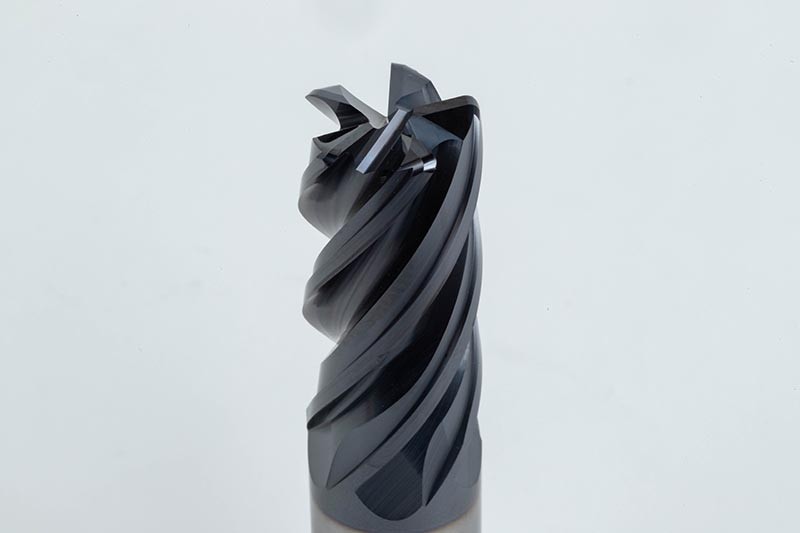

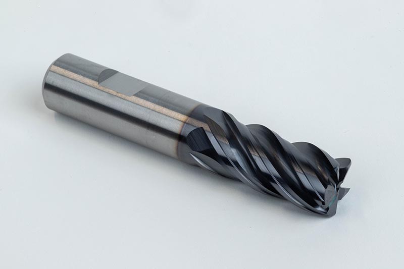

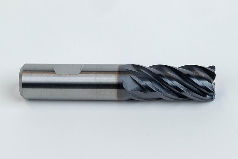

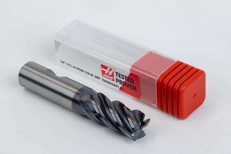

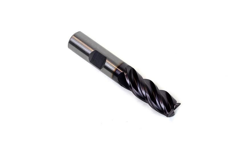

Dia. 3/4" Fresa in carburo, 5 scanalature, Rivestimento AlTiN, Codolo Weldon di 3/4" x 1-1/2" lunghezza di taglio, Raggio 0,06", HTM
N. pezzo: 03-0643
3/4" 5 FL HI PERF EM W .060" RADIUS & FL
Prezzo: 107.95 ( / unità)
Questa fresa in carburo HTM a 5 scanalature HTM ha un diametro da lavorare di 0,75 pollici \ 3/4", con un codolo Weldon di 3/4", una lunghezza di taglio di 1-1/2" (LOC), un raggio di 0,06" e una lunghezza totale di 4". È rivestita in AlTiN e realizzata per tagliare acciaio inossidabile e leghe ad alta temperatura, ma è in grado di tagliare alcuni gradi di acciaio e ghisa. Questa fresa è progettata per il taglio centrale e la configurazione a passo variabile unica aiuta a ridurre le armoniche e le vibrazioni indesiderate.
  • Modello 3D (ZIP)
  • AVANZAMENTI E VELOCITÀ
TABELLA DEI MATERIALI ISO
Taglio centrale Sì
[CHW\RE] Smussatura\Dimensione raggio 0,06 in
Rivestimento AlTiN
Tipo di angolo Raggio
[ØDC] Diametro di taglio 0,75 pollici\3/4"
Direzione di taglio Diritto
Materiale Carburo
Serie di frese Haas HTM (fresatura ad alta temperatura)
[FHA°] Angolo dell’elica 38
[LOC] Lunghezza di taglio 1,5 pollici
[NOF] Numero di scanalature 5
[OAL] Lunghezza totale 4,0 pollici
Materiale del pezzo primario M - Acciaio inossidabile, S - Leghe ad alta temperatura
Materiale del pezzo secondario P - Acciaio, K – Ghisa
[ØDMM] Diametro codolo 0,75 in
Tipo di codolo Weldon
Passo variabile Sì
Peso 1,6 lb\0,7 kg
