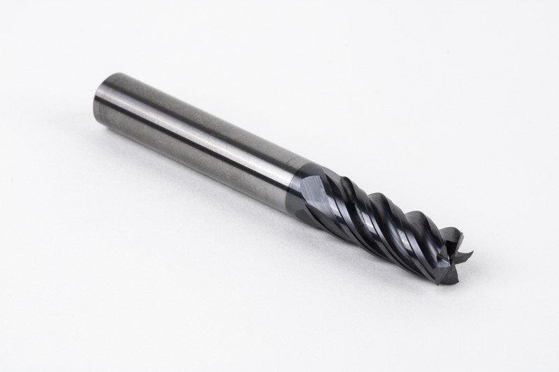

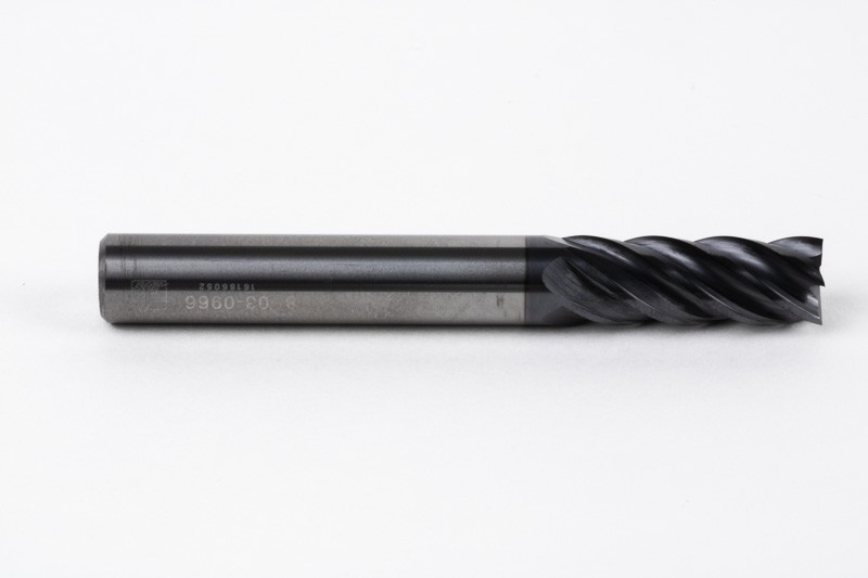

Questa fresa in carburo a 5 scanalature HTM ha un diametro da lavorare di 8 mm, con un codolo liscio di 8 mm, una Lunghezza di taglio (LOC) di 20 mm, un profilo quadrato e una lunghezza totale di 63 mm. È rivestita in AlTiN e realizzata per tagliare acciaio inossidabile e leghe ad alta temperatura, ma è in grado di tagliare alcuni gradi di acciaio e ghisa. Questa fresa è progettata per il taglio centrale e la configurazione a passo variabile unica aiuta a ridurre le armoniche e le vibrazioni indesiderate.
  • Modello 3D (ZIP)
  • AVANZAMENTI E VELOCITÀ
Tabella dei materiali ISO
Taglio centrale Sì
Rivestimento AlTiN
Tipo di angolo Quadrato
[ØDC] Diametro di taglio 8,0 mm
Direzione di taglio Diritto
Materiale Carburo
Serie di frese Haas HTM (fresatura ad alta temperatura)
[FHA°] Angolo dell’elica 38
[LOC] Lunghezza di taglio 20,0 mm
[NOF] Numero di scanalature 5
[OAL] Lunghezza totale 63,0 mm
Materiale del pezzo primario S - Leghe ad alta temperatura, M – Acciaio inossidabile
Materiale del pezzo secondario P - Acciaio, K – Ghisa
[ØDMM] Diametro codolo 8,0 mm
Tipo di codolo Liscio
Passo variabile Sì
Peso 0,1 lbs \ 0,1 kg
