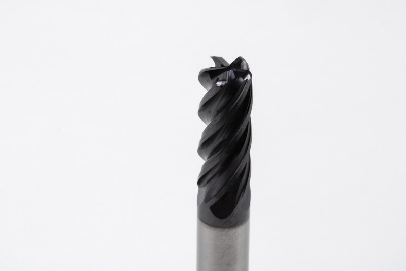

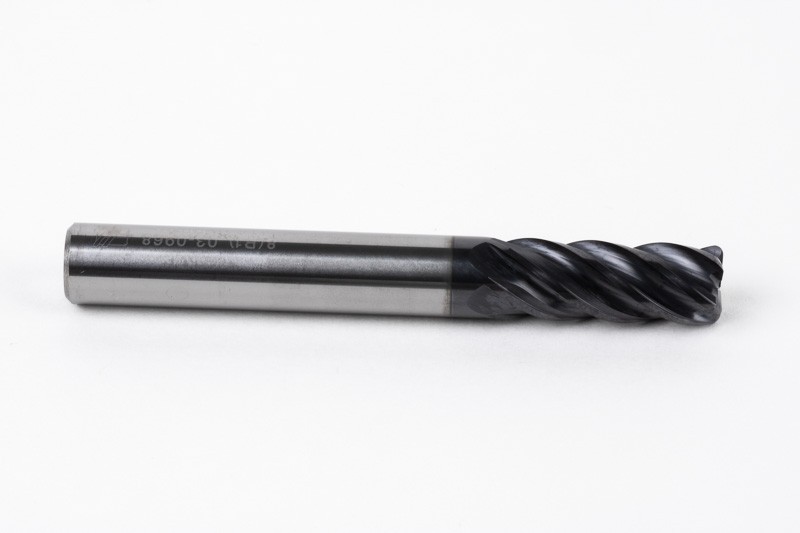

Dia. 8 mm Fresa in carburo, 5 scanalature, rivestimento AlTiN, codolo liscio di 8 mm x 20 mm lunghezza di taglio (LOC), raggio di 1 mm, HTM
N. pezzo: 03-0968
EM 5FL 8 (R1)x8x20x63mm AlTiN,sm
Prezzo: 28.95 ( / unità)
Prezzo: 423.95 ( / unità)
Prezzo: 126.95 ( / unità)
Prezzo: 16.95 ( / unità)
Prezzo: 76.95 ( / unità)
Prezzo: 177.95 ( / unità)
26.97
Questa fresa in carburo a 5 scanalature HTM ha un diametro di taglio di 8 mm, un codolo liscio di 8 mm, una lunghezza di taglio (LOC) di 20 mm, un raggio di 1 mm e una lunghezza totale di 63 mm. È rivestita in AlTiN e realizzata per tagliare acciaio inossidabile e leghe ad alta temperatura, ma è in grado di tagliare alcuni gradi di acciaio e ghisa. Questa fresa è progettata per il taglio centrale e la configurazione a passo variabile unica aiuta a ridurre le armoniche e le vibrazioni indesiderate.
  • Modello 3D (ZIP)
  • AVANZAMENTI E VELOCITÀ
Tabella dei materiali ISO
Taglio centrale Sì
[CHW\RE] Smussatura\Dimensione raggio 1,0 mm
Rivestimento AlTiN
Tipo di angolo Raggio
[ØDC] Diametro di taglio 8,0 mm
Direzione di taglio Diritto
Materiale Carburo
Serie di frese Haas HTM (fresatura ad alta temperatura)
[FHA°] Angolo dell’elica 38
[LOC] Lunghezza di taglio 20,0 mm
[NOF] Numero di scanalature 5
[OAL] Lunghezza totale 63,0 mm
Materiale del pezzo primario S - Leghe ad alta temperatura, M – Acciaio inossidabile
Materiale del pezzo secondario P - Acciaio, K – Ghisa
[ØDMM] Diametro codolo 8,0 mm
Tipo di codolo Liscio
Passo variabile Sì
Peso 0,1 lbs \ 0,1 kg
