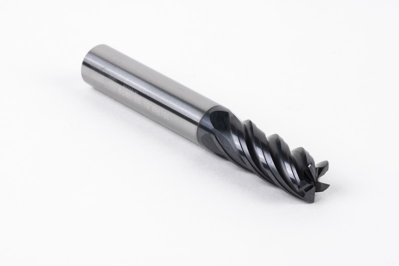

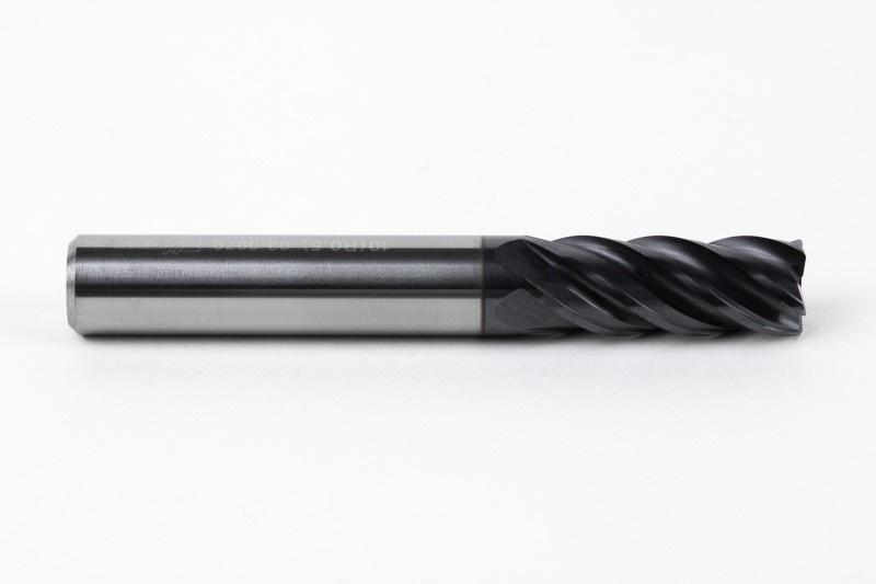

Dia. 10 mm Fresa in carburo, 5 scanalature, rivestimento AlTiN, codolo liscio di 10 mm x 25 mm lunghezza di taglio (LOC), raggio di 0,5 mm, HTM
N. pezzo: 03-0970
EM 5FL 10 (R.5)x10x25x72mm AlTiN,sm
Prezzo: 34.95 ( / unità)
Prezzo: 548.95 ( / unità)
Prezzo: 163.95 ( / unità)
Prezzo: 21.95 ( / unità)
Prezzo: 98.95 ( / unità)
Prezzo: 230.95 ( / unità)
31.97
Questa fresa in carburo a 5 scanalature HTM ha un diametro di taglio di 10 mm, un codolo liscio di 10 mm, una lunghezza di taglio (LOC) di 25 mm, un raggio di 0,5 mm e una lunghezza totale di 72 mm. È rivestita in AlTiN e realizzata per tagliare acciaio inossidabile e leghe ad alta temperatura, ma è in grado di tagliare alcuni gradi di acciaio e ghisa. Questa fresa è progettata per il taglio centrale e la configurazione a passo variabile unica aiuta a ridurre le armoniche e le vibrazioni indesiderate.
  • Modello 3D (ZIP)
  • AVANZAMENTI E VELOCITÀ
Tabella dei materiali ISO
Taglio centrale Sì
[CHW\RE] Smussatura\Dimensione raggio 0,5 mm
Rivestimento AlTiN
Tipo di angolo Raggio
[ØDC] Diametro di taglio 10,0 mm
Direzione di taglio Diritto
Materiale Carburo
Serie di frese Haas HTM (fresatura ad alta temperatura)
[FHA°] Angolo dell’elica 38
[LOC] Lunghezza di taglio 25,0 mm
[NOF] Numero di scanalature 5
[OAL] Lunghezza totale 72,0 mm
Materiale del pezzo primario M - Acciaio inossidabile, S - Leghe ad alta temperatura
Materiale del pezzo secondario P - Acciaio, K – Ghisa
[ØDMM] Diametro codolo 10,0 mm
Tipo di codolo Liscio
Passo variabile Sì
Peso 0,2 lbs \ 0,1 kg
