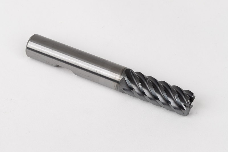

Dia. 1/2" Fresa in carburo, 6 scanalature, rivestimento ibrido Rivestita in AlCrN, Codolo Weldon 1/2" x 1-1/4" lunghezza di taglio, Raggio 0,06", HEPM
N. pezzo: 03-2143
EM6FL1/2XR060X1/2X1-1/4X3-1/2CS ALCRN WF
Prezzo: 80.95 ( / unità)
52.97
Questa fresa in carburo a 6 scanalature HEPM ha un diametro da lavorare di 0,5 pollici \ 1/2", con un codolo Weldon di 1/2", una lunghezza di taglio di 1-1/4" (LOC), un raggio sfera di 0,06" e una lunghezza totale di 3-1/2". È rivestita con materiale ibrido in AlCrN ed è realizzata per tagliare l’acciaio e l’acciaio inossidabile, ma anche alcuni gradi di ghisa e leghe ad alta temperatura. Questa fresa è progettata per il taglio centrale e la configurazione a passo variabile unica aiuta a ridurre le armoniche e le vibrazioni indesiderate.
  • VELOCITÀ E AVANZAMENTI
Tabella dei materiali ISO
Taglio centrale Sì
[CHW\RE] Smussatura\Dimensione raggio 0,06 in
Rivestimento AlCrN ibrido
Tipo di angolo Raggio
[ØDC] Diametro di taglio 0,5 pollici \ 1/2"
Direzione di taglio Diritto
Materiale Carburo
Serie di frese Haas HEPM
[FHA°] Angolo dell’elica 45
[LOC] Lunghezza di taglio 1,25 pollici
[NOF] Numero di scanalature 6
[OAL] Lunghezza totale 3,5 in
Materiale del pezzo primario P - Acciaio, M – Acciaio inossidabile
Materiale del pezzo secondario S - Leghe ad alta temperatura, K – Ghisa
[ØDMM] Diametro codolo 0,5 pollici
Tipo di codolo Weldon
Passo variabile Sì
Peso 0,3 lb\0,2 kg
