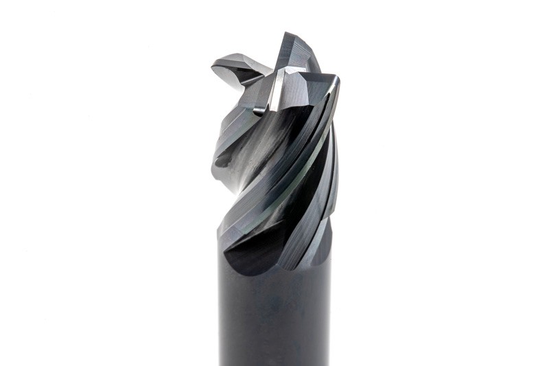

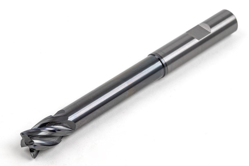

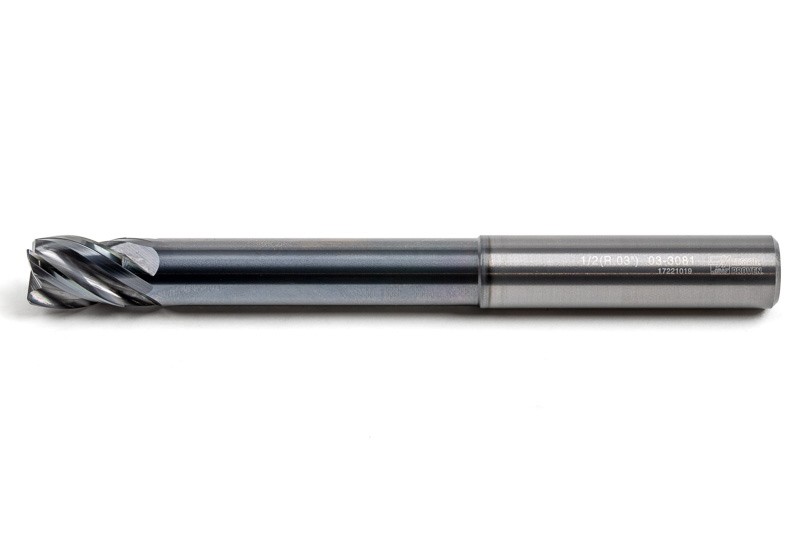

Questa fresa in carburo HTPM a 4 scanalature HTM ha un diametro da lavorare di 0,5 pollici \ 1/2", con un codolo Weldon di 1/2", una lunghezza di taglio di 5/8" (LOC), un raggio di 0,03" e una lunghezza totale di 5". Il codolo esteso si rastrema fino a un diametro del collo di 0,461", con una lunghezza del collo di 3". È rivestita con materiale ibrido in AlCrN ed è realizzata per tagliare l’acciaio, l’acciaio inossidabile e la ghisa, ma anche alcuni gradi di leghe ad alta temperatura. Questa fresa è progettata per il taglio centrale e la configurazione a passo variabile unica aiuta a ridurre le armoniche e le vibrazioni indesiderate.
  • VELOCITÀ E AVANZAMENTI
Tabella dei materiali ISO
Taglio centrale Sì
[CHW\RE] Smussatura\Dimensione raggio 0,03 pollici
Rivestimento AlCrN ibrido
Tipo di angolo Raggio
[ØDC] Diametro di taglio 0,5 pollici \ 1/2"
Direzione di taglio Diritto
Materiale Carburo
Serie di frese Haas HTPM
[FHA°] Angolo dell’elica 35/37
[LOC] Lunghezza di taglio 0,625 pollici
[NOF] Numero di scanalature 4
[ØN] Diametro del collo 0,461 pollici
[LN] Lunghezza del collo 3,0 in
[OAL] Lunghezza totale 5,0 pollici
Materiale del pezzo primario P - Acciaio, K – Ghisa, M – Acciaio inossidabile
[ØDMM] Diametro codolo 0,5 pollici
Tipo di codolo Weldon
Passo variabile Sì
Peso 0,4 lbs \ 0,2 kg
