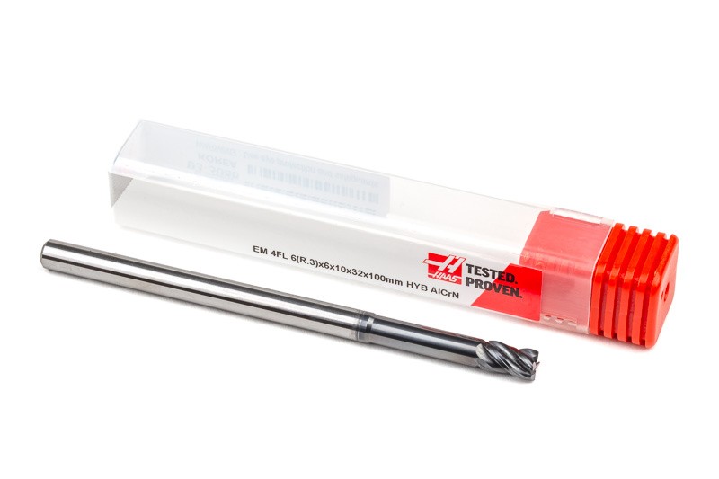

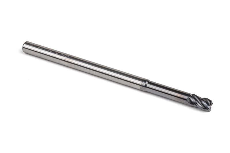

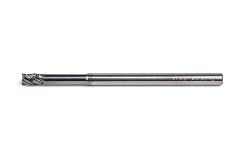

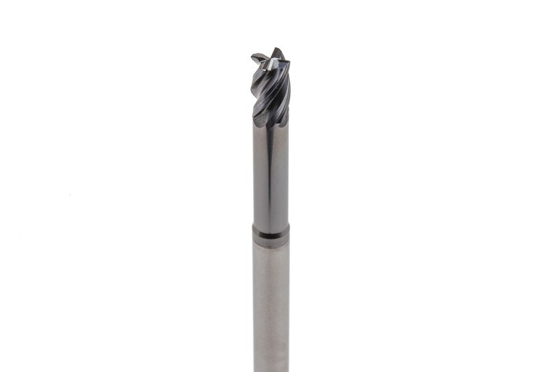

Questa fresa in carburo a 4 scanalature HTPM ha un diametro di taglio di 6 mm, un codolo liscio di 6 mm, una lunghezza di taglio (LOC) di 10 mm, un raggio di 0,3 mm e una lunghezza totale di 100 mm. Il codolo esteso si rastrema fino a un diametro del collo di 5,5 mm, con una lunghezza del collo di 32 mm. È rivestita con materiale ibrido in AlCrN ed è realizzata per tagliare l’acciaio, l’acciaio inossidabile e la ghisa, ma anche alcuni gradi di leghe ad alta temperatura. Questa fresa è progettata per il taglio centrale e la configurazione a passo variabile unica aiuta a ridurre le armoniche e le vibrazioni indesiderate.
  • VELOCITÀ E AVANZAMENTI
Tabella dei materiali ISO
Taglio centrale Sì
[CHW\RE] Smussatura\Dimensione raggio 0,3 mm
Rivestimento AlCrN ibrido
Tipo di angolo Raggio
[ØDC] Diametro di taglio 6,0 mm
Direzione di taglio Diritto
Materiale Carburo
Serie di frese Haas HTPM
[FHA°] Angolo dell’elica 35/37
[LOC] Lunghezza di taglio 10,0 mm
[NOF] Numero di scanalature 4
[ØN] Diametro del collo 5,5 mm
[LN] Lunghezza del collo 32,0 mm
[OAL] Lunghezza totale 100,0 mm
Materiale del pezzo primario K – Ghisa, M - Acciaio inossidabile, P – Acciaio
[ØDMM] Diametro codolo 6,0 mm
Tipo di codolo Liscio
Passo variabile Sì
Peso 0,1 lbs \ 0,1 kg
