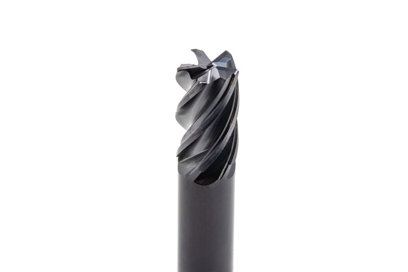

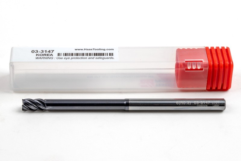

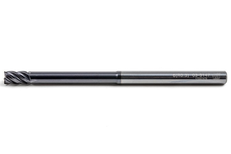

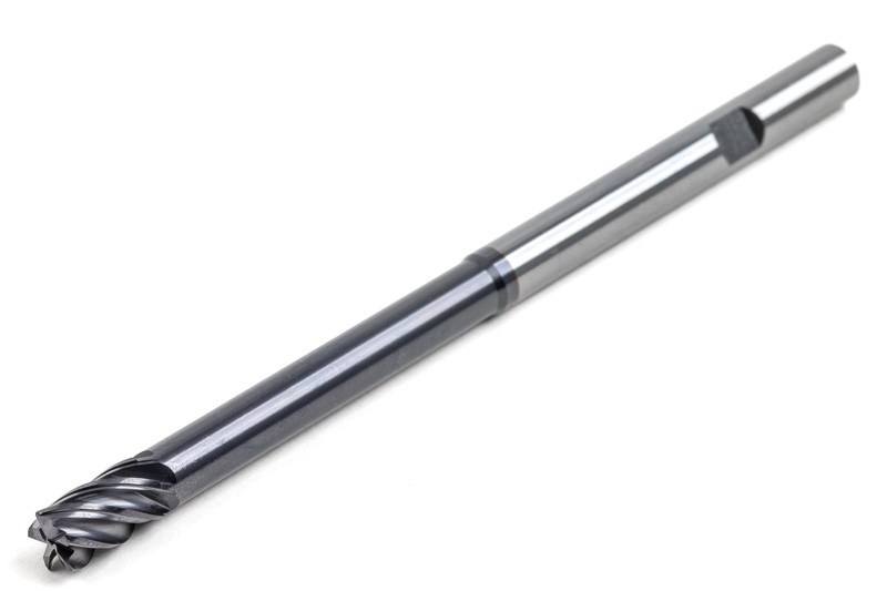

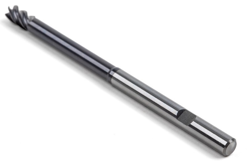

Questa fresa in carburo lunga a 5 scanalature HTM ha un diametro di taglio di 6 mm, un codolo Weldon di 6 mm, una lunghezza di taglio (LOC) 10 mm, un raggio di 0,3 mm e una lunghezza totale di 100 mm. Il codolo esteso si rastrema fino a un diametro del collo di 5,5 mm, con una lunghezza del collo di 50 mm. È rivestita in AlTiN e realizzata per tagliare acciaio inossidabile e leghe ad alta temperatura, ma è in grado di tagliare alcuni gradi di acciaio e ghisa. Questa fresa è progettata per il taglio centrale.
