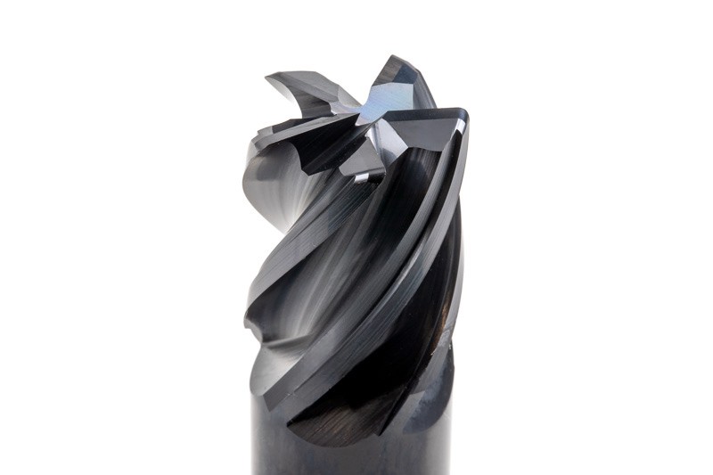

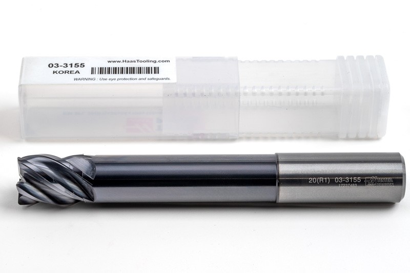

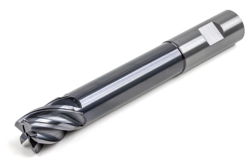

Questa fresa in carburo lunga a 5 scanalature HTM ha un diametro di taglio di 20 mm, un codolo Weldon di 20 mm, una lunghezza di taglio (LOC) 25 mm, un raggio di 1 mm e una lunghezza totale di 150 mm. Il codolo esteso si rastrema fino a un diametro del collo di 19 mm, con una lunghezza del collo di 100 mm. È rivestita in AlTiN e realizzata per tagliare acciaio inossidabile e leghe ad alta temperatura, ma è in grado di tagliare alcuni gradi di acciaio e ghisa. Questa fresa è progettata per il taglio centrale.
  • VELOCITÀ E AVANZAMENTI
Tabella dei materiali ISO
Taglio centrale Sì
[CHW\RE] Smussatura\Dimensione raggio 1,0 mm
Rivestimento AlTiN
Tipo di angolo Raggio
[ØDC] Diametro di taglio 20,0 mm
Direzione di taglio Diritto
Materiale Carburo
Serie di frese Haas HTM (fresatura ad alta temperatura)
[FHA°] Angolo dell’elica 38
[LOC] Lunghezza di taglio 25,0 mm
[NOF] Numero di scanalature 5
[ØN] Diametro del collo 19,0 mm
[LN] Lunghezza del collo 100,0 mm
[OAL] Lunghezza totale 150,0 mm
Materiale del pezzo primario S - Leghe ad alta temperatura, M – Acciaio inossidabile
Materiale del pezzo secondario K – Ghisa, P – Acciaio
[ØDMM] Diametro codolo 20,0 mm
Tipo di codolo Weldon
Passo variabile No
Peso 1,8 lb/0,8 kg
