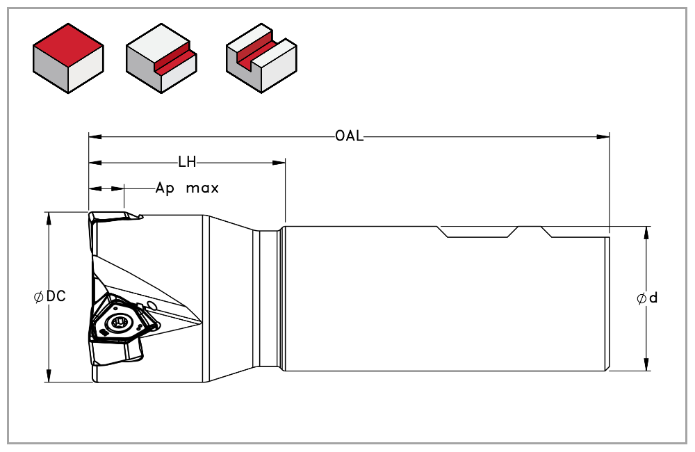

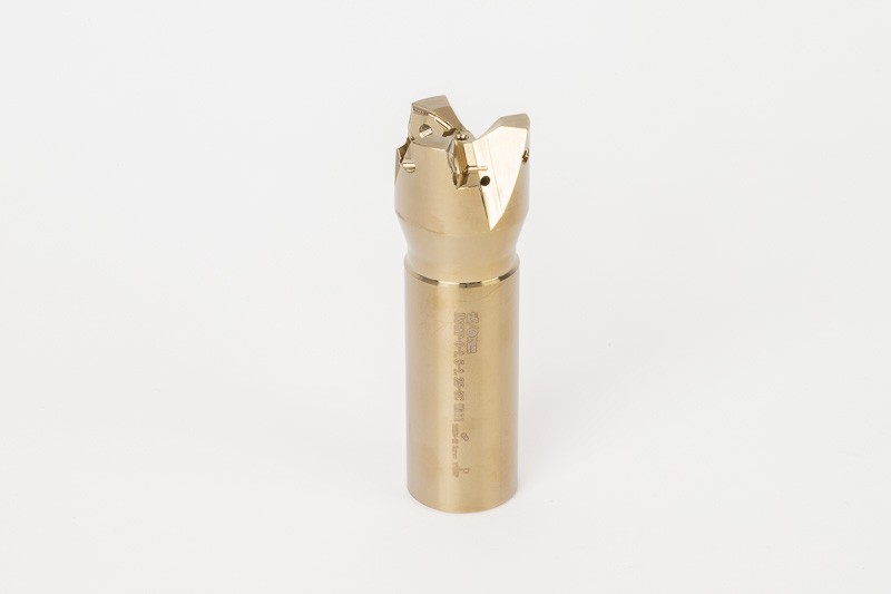

HS6NP, fresa sostituibile DIA 1-1/2", codolo 1-1/4" x angolo avanzamento 90° x lunghezza totale 4-1/2", 3 inserti, Passaggio refrigerante nel mandrino
N. pezzo: 01-0638
HS6NP-0-1.5-1.25-3C
Prezzo: 246.95 ( / unità)
209.97
  • Modello 3D (ZIP)
Serie di frese HS6NP - Haas Spallamento quadrato 6, negativo o positivo
  Tipo percorso utensili     Sfacciatura, Fresatura frontale, Fresatura per spallamento
Tipo di codolo Weldon
[ØDC] Diametro di taglio 1,5 pollici\1-1/2"
[°] Angolo avanzamento 90 DEG
[Z] Numero di denti di taglio 3
[ØDMM] Diametro codolo 1,25 pollici
[LH] Lunghezza testa 1,5 pollici
[ap] Profondità di taglio massima 0,303 in
[OAL] Lunghezza totale 4,5 pollici
RPM massimo 20.000
Coppia della vite dell’inserto 340 Ncm
Peso 1,6 lb\0,7 kg
Paese d'origine Cina
