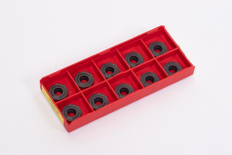

HOP, inserto punta di fresatura a guscio in carburo, Ottagono Positivo, Grado HMP35 - Confezione da 10
N. pezzo: 02-0004
OFGX 43-HM HMP35 CARBIDE INSERT

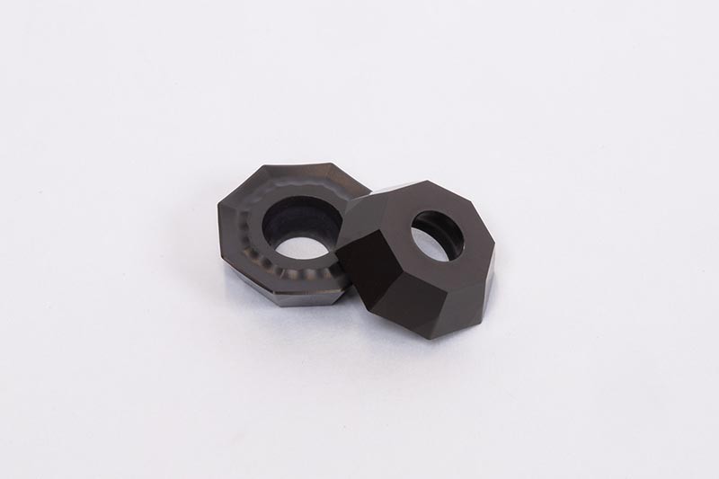

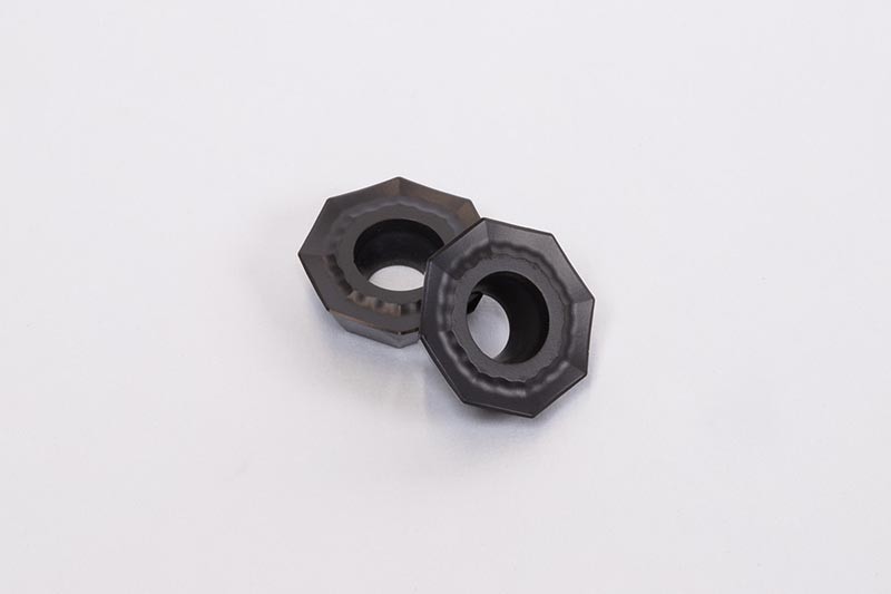

  • AVANZAMENTI E VELOCITÀ
STILE E GRADO DELL’INSERTO
Panoramica dell’inserto
HOP - 8 lati, sgrossatura e sfacciatura da media a pesante
✓ Progettato per applicazioni di sfacciatura
✓ Ideale per materiali di pezzi da lavorare più morbidi che richiedono un tagliente affilato per un’azione di taglio efficiente e pulita del materiale
✓ Angolo di taglio di 45° per ridurre la quantità di carico di taglio sulla macchina
✓ 8 taglienti diversi
Stile inserto
HOP
HAAS OTTAGONO, POSITIVO
TIPO PERCORSO UTENSILI
FRESATURA PER SPIANATURA
Tagliente di 45° | D.O.C. max. 0,138" (3,50 mm)
• Spoglia assiale positiva, spoglia radiale positiva
• Bordo di taglio a 45 gradi
• Inserti con 8 bordi di taglio
• Bloccaggio a vite
Grado dell’inserto
HMP35
MATERIALI IDONEI PER I PEZZI DA LAVORARE
● P - ACCIAIO
○  M - ACCIAIO INOSSIDABILE
Grado primario per gli acciai più duri. Grado secondario per l’acciaio inossidabile. Grado carburo con rivestimento CVD per operazioni di sgrossatura media su acciaio inossidabile in un’ampia gamma di applicazioni. Elevata resistenza all’usura e resistenza alla deformazione plastica a velocità più elevate.
● Materiale del pezzo da lavorare primario | ○ Materiale del pezzo da lavorare secondario
LEGENDA DEL PERCORSO UTENSILI
FRESATURA PER SPALLAMENTO
SFACCIATURA
IN RAMPA
FRESATURA ELICOIDALE
FRESATURA A COPIARE
FRESATRICE A TUFFO
FRESATURA A SMUSSO
TABELLA DEI MATERIALI ISO
Stile inserto Ottagono
  Tipo percorso utensili     Fresatura frontale
Serie di frese HOP - Haas Ottagono, Positivo
Materiale del pezzo primario P - Acciaio
Grado HMP35
Materiale Carburo
[INSL] Lunghezza inserto 0,207 pollici\5,26 mm
[RE] Raggio dell’angolo 0,02 pollici\0,5 mm
[D1] Dimensione del foro dell'inserto 0,173 pollici \ 4,4 mm
[S] Spessore inserto 0,156 pollici \ 3,97 mm
[ap] Profondità di taglio massima 0,138 in \ 3,5 mm
[AN°] Angolo di gioco 26
Peso 0,1 lbs \ 0,1 kg
Paese d'origine Cina
