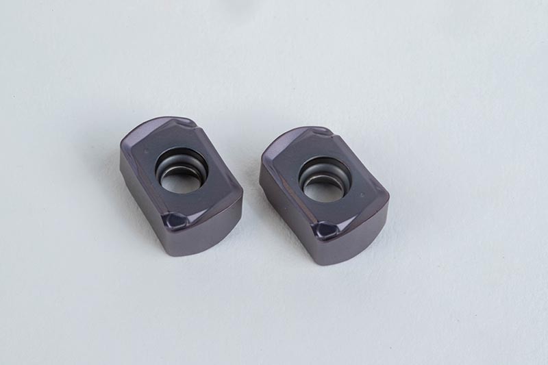

HEHF - Inserto per percorso di taglio multiplo, alto avanzamento
✓ Ampiamente utilizzato nel settore degli stampi
✓ Deve essere utilizzato solo su D.O.C. di minore entità
✓ Le velocità di avanzamento possono essere applicate sul lato di maggiore aggressività consentendo a questo inserto di rimuovere il materiale molto rapidamente
Stile inserto
HEHF
FRESA AD ALTO AVANZAMENTO HAAS
TIPO PERCORSO UTENSILI
FRESATURA PER SPIANATURA, FRESATURA IN RAMPA, FRESATURA ELICOIDALE, FRESATURA A COPIARE, FRESATURA A TUFFO ASSIALE
Angolo curvo | D.O.C. max. 0,035" (0,89 mm)
• Angolo di registrazione basso per un’elevata velocità di avanzamento
• Prezzo molto vantaggioso con 4 inserti angolari
• Angolo di rastrello positivo per una forza di taglio inferiore
• Ampia superficie laterale per rigidità e forte serraggio
Grado dell’inserto
HU30A
MATERIALI IDONEI PER I PEZZI DA LAVORARE
● P - ACCIAIO
○  H - METALLI TEMPRATI
●  K - GHISA
Deposizione fisica da vapore (PVD) ultra densa, con resistenza termica e robustezza ottimali. Questo inserto rivestito in Titanio-alluminio-nitruro (TiAlN) è un grado universale superiore per acciaio, ghisa e superleghe resistenti al calore. Il rivestimento e la grana ultra fine garantiscono resistenza all’usura e all’ossidazione.
Rompitrucioli a bordo rinforzato: per l’uso con alta lega di acciaio, acciaio temprato e ghisa. Il bordo rinforzato aumenta la durata dell’utensile per la lavorazione di materiali più duri.
Rompitrucioli generale: per la fresatura generale
● Materiale del pezzo da lavorare primario | ○ Materiale del pezzo da lavorare secondario
LEGENDA DEL PERCORSO UTENSILI
FRESATURA PER SPALLAMENTO
SFACCIATURA
IN RAMPA
FRESATURA A COPIARE
FRESATRICE A TUFFO
FRESATURA A SMUSSO
TABELLA DEI MATERIALI ISO
Stile inserto Rettangolo
  Tipo percorso utensili     Fresatura a tuffo assiale, In rampa, Fresatura frontale, Fresatura a copiare, Fresatura elicoidale
Serie di frese HEHF - Punta di fresatura ad alto avanzamento Haas
Grado HU30A
Materiale Carburo
DIA del cerchio iscritto [IC] 0,248 pollici\6,29 mm
[INSL] Lunghezza inserto 0,372 pollici\9,46 mm
[RE] Raggio dell’angolo 0,032 pollici\0,8 mm
[S] Spessore inserto 0,166 pollici\4,21 mm
[ap] Profondità di taglio massima 0,039 pollici \ 1,0 mm
Peso 0,1 lbs \ 0,1 kg
