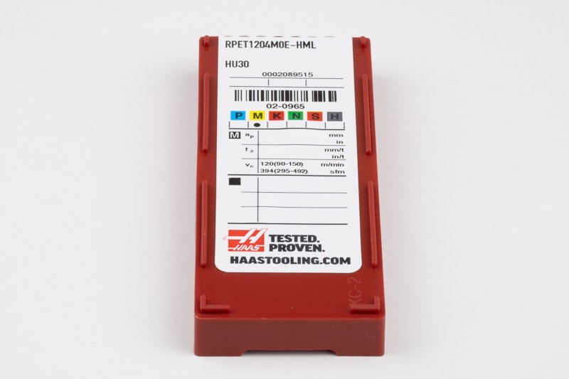

HRPP, inserto fresa sostituibile in carburo, Rotondo, Rompitrucioli Medio Leggero, Grado HU30 - Confezione da 10
N. pezzo: 02-0965
RPET1204M0E-HML HU30

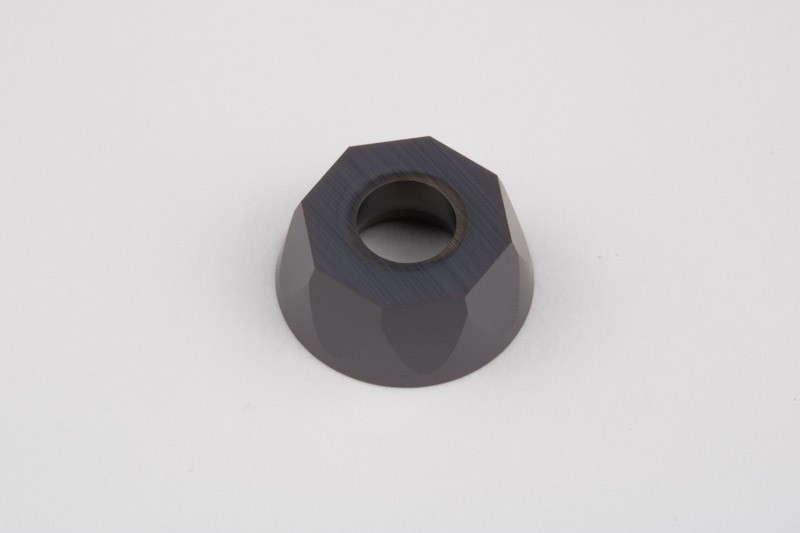

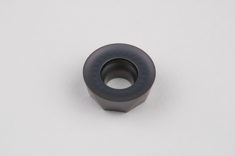

HRPP - Inserto per percorso utensili multiplo, finitura superficiale di alta qualità
✓ Utilizzato nel settore degli stampi
✓ Capacità di gestire una D.O.C. massima di 0,236 (5,99 mm)
✓ Velocità di avanzamento elevate per una rapida rimozione del materiale
✓ Capacità di percorsi utensili per fresatura per spianatura, fresatura per spallamento, sfacciatura, fresatura in rampa, fresatura elicoidale, fresatura a copiare

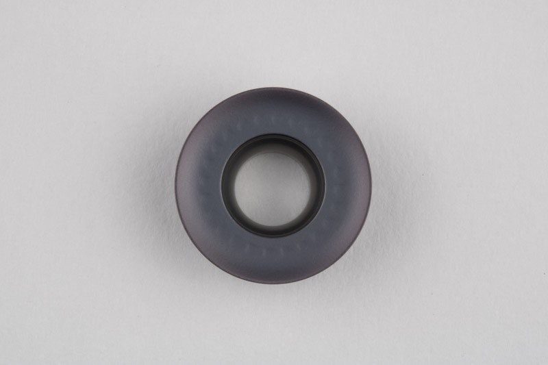

Bordo arrotondato | D.O.C. max. 0,236 (5,99 mm)
• Maggiore perpendicolarità e carichi di taglio minimizzati
• Ottimizzata per finiture di superficie di alta qualità
• L’angolo di spoglia laterale elevata riduce i carichi di taglio e minimizza le sbavature
• Il funzionamento a velocità e avanzamenti elevati migliora la produttività

Stile inserto Tondo
  Tipo percorso utensili     Sfacciatura, In rampa, Fresatura frontale, Fresatura a copiare, Fresatura elicoidale, Fresatura per spallamento
Serie di frese HRPP - Haas rotondo + / +
Materiale del pezzo primario M - Acciaio inossidabile
Materiale del pezzo secondario P - Acciaio, K – Ghisa
Grado HU30 - Finitura leggera
Materiale Carburo
DIA del cerchio iscritto [IC] 0,472 in \ 12,0 mm
[INSL] Lunghezza inserto 0,472 in \ 12,0 mm
[RE] Raggio dell’angolo 0,236 in \ 6,0 mm
[D1] Dimensione del foro dell'inserto 0,177 in \ 4,5 mm
[ap] Profondità di taglio massima 0,236 in \ 6,0 mm
[AN°] Angolo di gioco 11
Peso 0,1 lbs \ 0,1 kg
