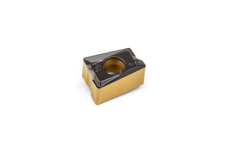

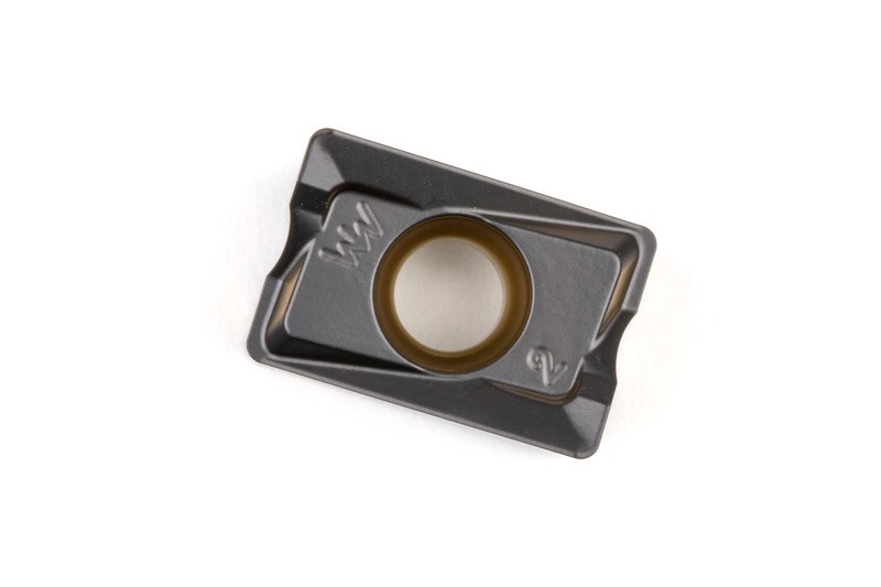

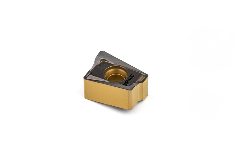

HLNP - Inserto di fresatura a tuffo ad alta velocità
✓ Eccellente per percorsi utensili multipli, ma ideale per la fresatura a tuffo
✓ Inserti a due lati resistenti con 4 taglienti
✓ Angolo di spoglia elevato con taglienti affilati
✓ Carichi di taglio ridotti e maggiore durata
Stile inserto
HLNP
HAAS RETTANGOLO, NEGATIVO O POSITIVO
TIPO PERCORSO UTENSILI
FRESATURA PER SPIANATURA, FRESATURA PER SPALLAMENTO, SFACCIATURA, FRESATURA ELICOIDALE, FRESATURA A TUFFO ASSIALE
Tagliente di 90° | D.O.C. max. 0,059"/0,098" (1,5/2,5 mm)
• Inserti a due lati con 4 taglienti
• Geometria specifica per carichi di taglio inferiori e maggiore durata
• Angolo di spoglia elevato con taglienti robusti e affilati
• Progettato per una fresatura a tuffo ad alta efficienza
Grado dell’inserto
HMP40C
MATERIALI IDONEI PER I PEZZI DA LAVORARE
● P - ACCIAIO
●  K - GHISA
Grado primario per acciai duri e ghisa. Grado in carburo con rivestimento CVD per il taglio interrotto nell’acciaio e il taglio continuo nella ghisa. Elevata resistenza all’usura e resistenza alla deformazione plastica. Il substrato ha un’elevata durezza e conduttività termica, con uno strato di rivestimento CVD ad alte prestazioni che offre un’eccellente resistenza al calore. Il trattamento superficiale dopo il rivestimento con MT-TiCN + Al₂O₃ fornisce un’elevata resistenza a scheggiature e rotture.
● Materiale del pezzo da lavorare primario | ○ Materiale del pezzo da lavorare secondario
LEGENDA DEL PERCORSO UTENSILI
SFACCIATURA
IN RAMPA
FRESATURA A COPIARE
FRESATRICE A TUFFO
FRESATURA A SMUSSO
TABELLA DEI MATERIALI ISO
Stile inserto Rettangolo
  Tipo percorso utensili     Fresatura elicoidale, Fresatura per spallamento, Fresatura frontale, Fresatura a tuffo assiale, Sfacciatura
Serie di frese HLNP - Rettangolare Negativo Positivo
Grado HMP40C
Materiale Carburo
DIA del cerchio iscritto [IC] 0,394 in \ 10,0 mm
[INSL] Lunghezza inserto 0,591 in \ 15,0 mm
[RE] Raggio dell’angolo 0,032 pollici\0,8 mm
[D1] Dimensione del foro dell'inserto 0,177 in \ 4,5 mm
[S] Spessore inserto 0,394 in \ 10,0 mm
[ap] Profondità di taglio massima 0,098 pollici\2,5 mm
[AN°] Angolo di gioco 0
Peso 0,1 lbs \ 0,1 kg
