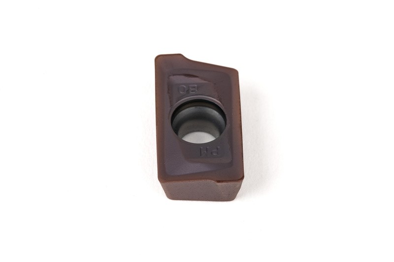

HAPN - Inserto per finitura superficiale eccellente
✓ Fornisce finiture superficiali eccellenti grazie alla sua geometria eccentrica
✓ Spoglia assiale positiva, spoglia radiale negativa e taglienti elicoidali 3D
✓ Fornisce forze di taglio ridotte e riduce al minimo il carico sulla macchina
✓ Permette D.O.C. elevate durante la sfacciatura o la fresatura per spallamento
Stile inserto
HAPN
HAAS PARALLELOGRAMMA POSITIVO NEGATIVO
TIPO PERCORSO UTENSILI
FRESATURA PER SPIANATURA, FRESATURA PER SPALLAMENTO
Tagliente di 90° | D.O.C. max. .630" (16,00 mm)
• Spoglia assiale positiva, spoglia radiale negativa.
• Tagliente elicoidale 3D per forze di taglio inferiori
• Geometria eccentrica per finiture superficiali di alta qualità
• Maggiore perpendicolarità e carichi di taglio minimizzati
Grado dell’inserto
HMP20
MATERIALI IDONEI PER I PEZZI DA LAVORARE
○ P - ACCIAIO
●  M - ACCIAIO INOSSIDABILE
Grado primario per l’acciaio inossidabile. Grado secondario per l’acciaio. Substrato in carburo con rivestimento multistrato PVD per applicazioni da finitura a media in acciaio inossidabile, superleghe e acciaio. Stabilità del rivestimento ottimizzata per una maggiore resistenza all’usura e stabilità termica in un’ampia gamma di applicazioni.
● Materiale del pezzo da lavorare primario | ○ Materiale del pezzo da lavorare secondario
LEGENDA DEL PERCORSO UTENSILI
SFACCIATURA
IN RAMPA
FRESATURA ELICOIDALE
FRESATURA A COPIARE
FRESATRICE A TUFFO
FRESATURA A SMUSSO
TABELLA DEI MATERIALI ISO
Stile inserto Parallelogramma
  Tipo percorso utensili     Fresatura frontale, Fresatura per spallamento
Serie di frese HAPN – Haas Parallelogramma Positivo Negativo
Materiale del pezzo primario M - Acciaio inossidabile
Materiale del pezzo secondario P – Acciaio
Grado HMP20
Materiale Carburo
DIA del cerchio iscritto [IC] 0,367 pollici\9,33 mm
[INSL] Lunghezza inserto 0,704 pollici\17,877 mm
[RE] Raggio dell’angolo 0,032 pollici\0,8 mm
[D1] Dimensione del foro dell'inserto 0,173 pollici \ 4,4 mm
[S] Spessore inserto 0,227 pollici \ 5,76 mm
[ap] Profondità di taglio massima 0,63 pollici \ 16,0 mm
[AN°] Angolo di gioco 11
Peso 0,1 lbs \ 0,1 kg
