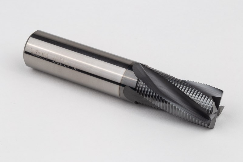

FPCLH, fresa per sgrossatura a passo fine in carburo 20 mm Ø, Codolo 20 mm x Lunghezza di taglio 38 mm x Elica 20°, Smusso 0,6 mm, 4 scanalature, rivestimento in AlCrN ibrido
N. pezzo: 03-1560
REM 20MM LOW HELIX 4FL CARB ALCRN
Prezzo: 131.95 ( / unità)
Prezzo: 2098.95 ( / unità)
Prezzo: 624.95 ( / unità)
Prezzo: 83.95 ( / unità)
Prezzo: 377.95 ( / unità)
Prezzo: 881.95 ( / unità)
125.97
  • Modello 3D (ZIP)
  • VELOCITÀ E AVANZAMENTI (TAGLIO LATERALE)
Tabella dei materiali ISO
Serie di frese Haas FPCLH
Materiale del pezzo primario P - Acciaio, H - Acciai temprati
Materiale del pezzo secondario M - Acciaio inossidabile, K – Ghisa
Materiale Carburo
Rivestimento AlCrN ibrido
Tipo di angolo Smusso
Tipo di codolo Liscio
[ØDC] Diametro di taglio 20,0 mm
[ØDMM] Diametro codolo 20,0 mm
[LOC] Lunghezza di taglio 38,0 mm
[OAL] Lunghezza totale 104,0 mm
[NOF] Numero di scanalature 4
[CHW\RE] Smussatura\Dimensione raggio 0,6 mm
[FHA°] Angolo dell’elica 20
Direzione di taglio Diritto
Taglio centrale Sì
Passo variabile No
Peso 0,8 lb \ 0,4 kg
