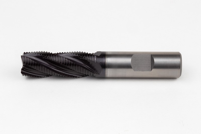

FPR, fresa per sgrossatura fine 16 mm Ø HSSCO8, Codolo 16 mm x Lunghezza di taglio 42 mm x Elica 30°, Smusso 0,76 mm, 4 scanalature, Rivestimento in TiAlN
N. pezzo: 03-1772
REM-S 16MM M42 FINE STD LGTH TIALN WF
Prezzo: 34.95 ( / unità)
Prezzo: 548.95 ( / unità)
Prezzo: 163.95 ( / unità)
Prezzo: 21.95 ( / unità)
Prezzo: 98.95 ( / unità)
Prezzo: 230.95 ( / unità)
31.97
  • Modello 3D (ZIP)
  • VELOCITÀ E AVANZAMENTI (TAGLIO LATERALE)
  • VELOCITÀ E AVANZAMENTI (SFACCIATURA)
Tabella dei materiali ISO
Serie di frese Haas FPR
Materiale del pezzo primario P - Acciaio
Materiale del pezzo secondario N - Aluminio
Materiale HSS Co8
Rivestimento TiAlN
Tipo di angolo Smusso
Tipo di codolo Weldon
[ØDC] Diametro di taglio 16,0 mm
[ØDMM] Diametro codolo 16,0 mm
[LOC] Lunghezza di taglio 42,0 mm
[OAL] Lunghezza totale 95,0 mm
[NOF] Numero di scanalature 4
[CHW\RE] Smussatura\Dimensione raggio 0,76 mm
[FHA°] Angolo dell’elica 30
Direzione di taglio Diritto
Taglio centrale No
Passo variabile No
Peso 0,4 lbs \ 0,2 kg
