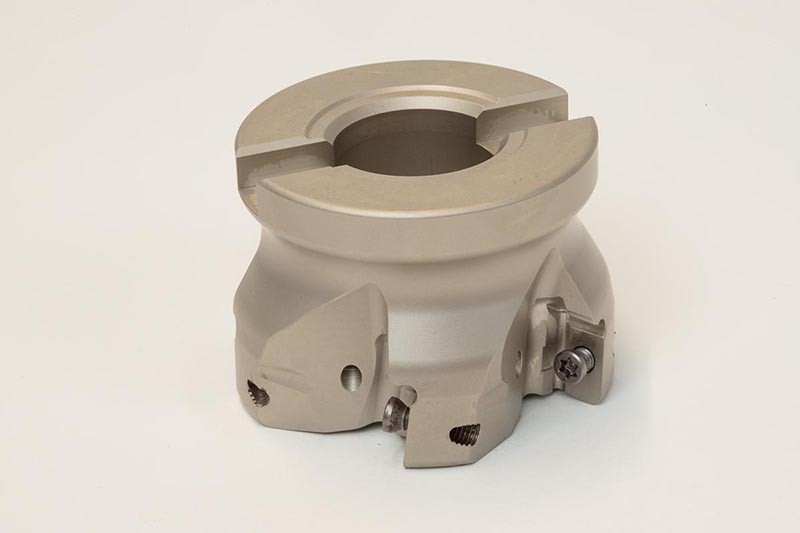

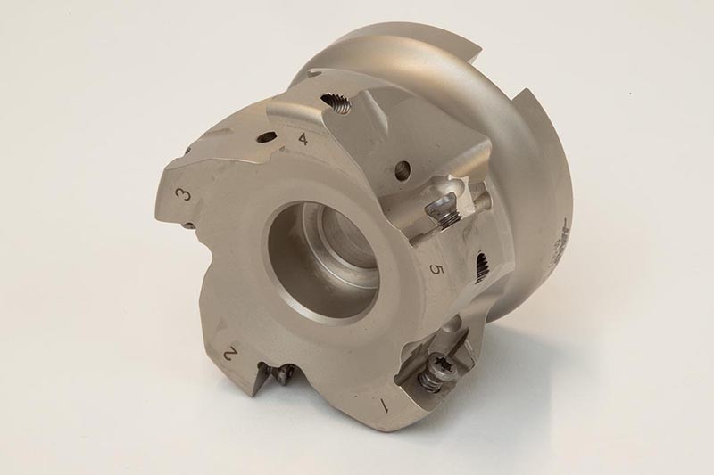

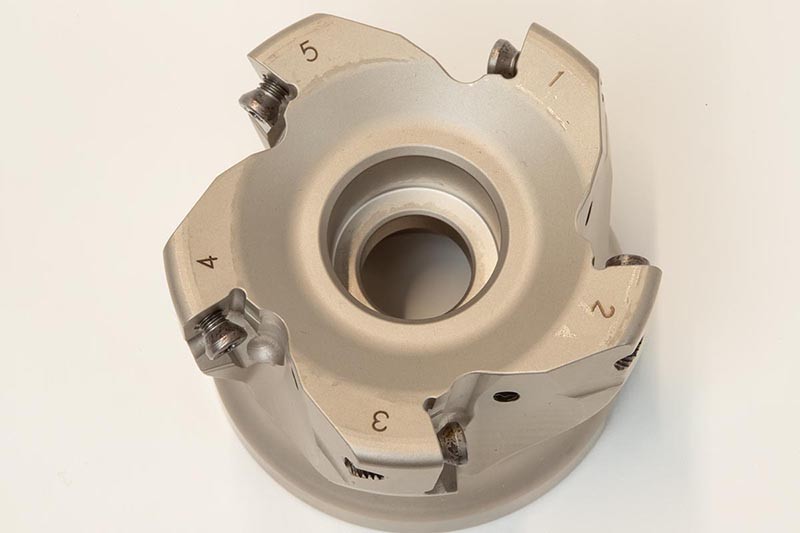

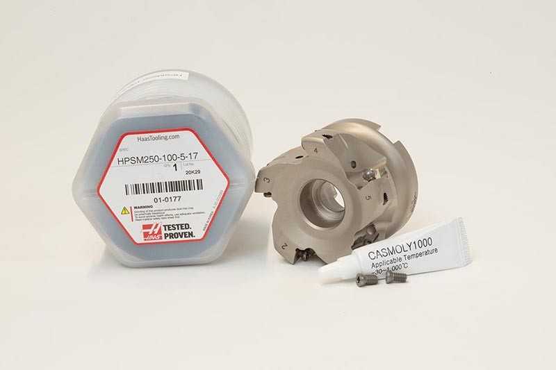

Punta di fresatura a guscio altamente positiva Haas DIA 2-1/2", alesaggio pilota 1" x angolo avanzamento 90°, 5 inserti (rettangolo), geometria altamente positiva, Passaggio refrigerante nel mandrino
N. pezzo: 01-0177
HPSM250-100-5-17
Prezzo: 246.95 ( / unità)
185.97
Questa punta di fresatura a guscio Haas altamente positivo è progettata per la lavorazione ad alta velocità e alto avanzamento in un’ampia gamma di applicazioni, tra cui spianatura, fresatura per spallamento, scanalatura, fresatura a copiare, fresatura in rampa e fresatura elicoidale. Ha un diametro di taglio di 2-1/2" e un foro pilota da 1", con un tagliente di 90 gradi. Il corpo dell’utensile accetta 5 inserti da taglio rettangolari con geometria altamente positiva. Gli inserti unilaterali dispongono di 2 taglienti e sono disponibili nei gradi per ghisa, acciaio inossidabile e acciaio.

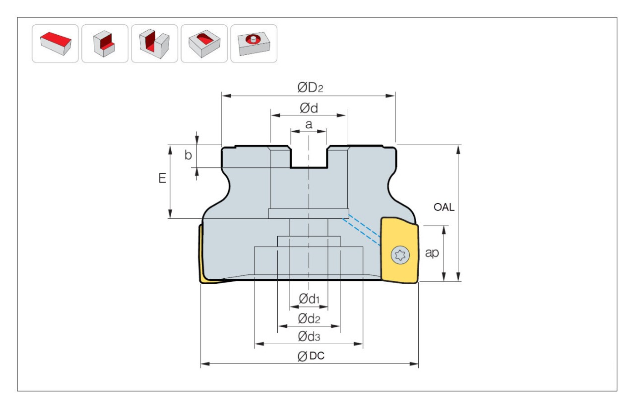

  • Dettagli tecnici
[ØDC] Diametro di taglio 2,5 pollici\2-1/2"
Serie di frese HPSM - Haas Alto positivo HD
  Tipo percorso utensili     Fresatura per spallamento, Sfacciatura, Fresatura a copiare, Fresatura elicoidale, In rampa, Fresatura frontale
[°] Angolo avanzamento 90 DEG
[Z] Numero di denti di taglio 5
[Ød1] DIA 0,552 pollici
[Ød2] DIA 0,827 in
[Ød] diametro del foro dell'albero 1,0 in
[E] Profondità del foro dell'albero 0,787 pollici
[a] Larghezza della cava della chiavetta 0,374 in
[b] Profondità della cava per chiavetta 0,248 in
[ap] Profondità di taglio massima 0,649 pollici
[OAL] Lunghezza totale 1,75 pollici
RPM massimo 9.000
Coppia della vite dell’inserto 300 Ncm
Stile di accoppiamento A
Peso 1,2 lb\0,5 kg
