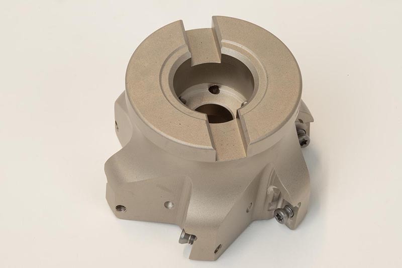

Questa punta di fresatura a guscio Haas altamente positivo è progettata per la lavorazione ad alta velocità e alto avanzamento in un’ampia gamma di applicazioni, tra cui spianatura, fresatura per spallamento, scanalatura, fresatura a copiare, fresatura in rampa e fresatura elicoidale. Ha un diametro di taglio di 3" e un foro pilota da 1", con un tagliente di 90 gradi. Il corpo dell’utensile accetta 6 inserti da taglio rettangolari con geometria altamente positiva. Gli inserti unilaterali dispongono di 2 taglienti e sono disponibili nei gradi per ghisa, acciaio inossidabile e acciaio.
  • Dettagli tecnici
[ØDC] Diametro di taglio 3,0 pollici\3"
Serie di frese HPSM - Haas Alto positivo HD
  Tipo percorso utensili     Fresatura elicoidale, Sfacciatura, Fresatura per spallamento, Fresatura frontale, In rampa, Fresatura a copiare
[°] Angolo avanzamento 90 DEG
[Z] Numero di denti di taglio 6
[Ød1] DIA 0,552 pollici
[Ød2] DIA 0,866 in
[Ød3] DIA 1,299 pollici
[Ød] diametro del foro dell'albero 1,0 in
[E] Profondità del foro dell'albero 0,787 pollici
[a] Larghezza della cava della chiavetta 0,374 in
[b] Profondità della cava per chiavetta 0,248 in
[ap] Profondità di taglio massima 0,649 pollici
[OAL] Lunghezza totale 2,0 in
RPM massimo 8.500
Coppia della vite dell’inserto 300 Ncm
Stile di accoppiamento B
Peso 1,7 lb\0,8 kg
