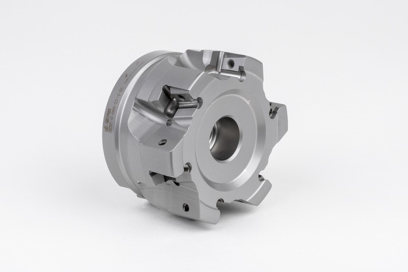

Punta di fresatura a guscio Haas Rettangolo, negativo o positivo diametro 80 mm, alesaggio pilota 27 mm x angolo avanzamento 90°, 6 inserti (rettangolo), geometria negativa/positiva, Passaggio refrigerante nel mandrino
N. pezzo: 01-0430
HRNP-0-080-27-4-6C
Prezzo: 290.95 ( / unità)
Prezzo: 3448.95 ( / unità)
Prezzo: 1026.95 ( / unità)
Prezzo: 137.95 ( / unità)
Prezzo: 620.95 ( / unità)
Prezzo: 1448.95 ( / unità)
261.97
NOTA: I nostri corpi e inserti HPNP sono identici ai nostri corpi e inserti HRNP.
  • Modello 3D (ZIP)
  • Velocità e avanzamenti
[ØDC] Diametro di taglio 80,0 mm
Serie di frese HRNP - Haas Rettangolo, negativo o positivo
  Tipo percorso utensili     Fresatura per spallamento, Fresatura frontale
[°] Angolo avanzamento 90 DEG
[Z] Numero di denti di taglio 6
[Ød] diametro del foro dell'albero 27,0 mm
[a] Larghezza della cava della chiavetta 12,4 mm
[ap] Profondità di taglio massima 14,5 mm
[OAL] Lunghezza totale 50,0 mm
RPM massimo 1.400
Coppia della vite dell’inserto 340 Ncm
Stile di accoppiamento A
Peso 2,8 lb\1,3 kg
Paese d'origine Cina
